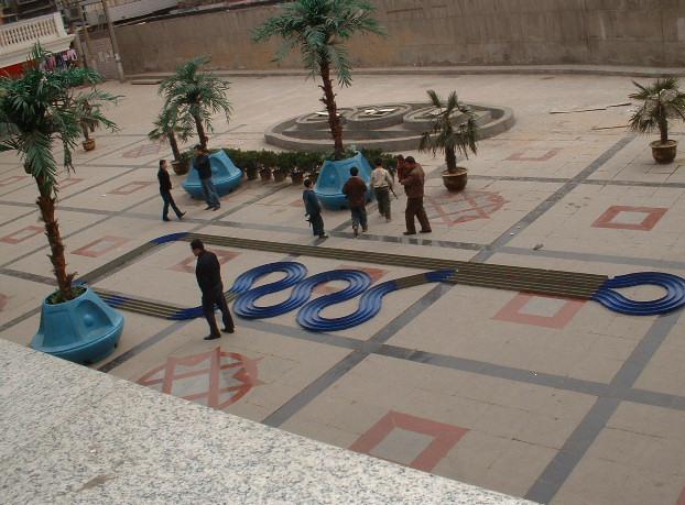

跑道,呵呵,有个****?

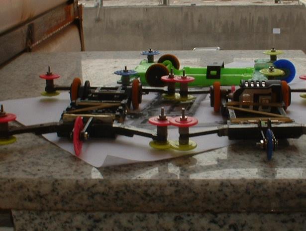

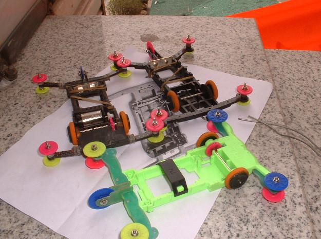

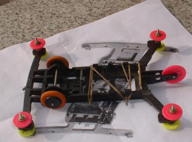

不错的装备,不过除了那个打印出来的TH-S四轮底盘,其他车上的装备好象都是去年可以看到的东西了。

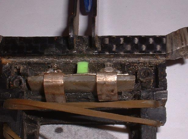

说说有什么新一些的东东吧,那个拍特写的导电片有什么玄机呢?
呵呵
山丹 2005/3/14 21:41:21
玄机当然说不上了,但是:这个导电片用螺丝,高度可以调节.用TH1600平头刚好顶好,接触抱好!小头调地一点就好,配件没什么新的,车都垃圾,没办法,装备价值400左右,便宜有好东西吗?

用螺丝来调整电池的接触,概念不错,作为试车用的实验版本的车,是一个好的方式,给些掌声。

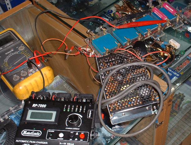

“山丹”车友可能是谦虚了,每辆车已经在价值200上下了吧,毕竟TH的S-NBT底盘套装的价格就摆死在那里。
另外的充电座看得出来也是花了一些心血去做的。
呵呵
山丹 2005/3/15 17:58:18
呵呵,过奖了,充电架是我买别人的,呵呵,就是,那个导电片是实验的,没什么目的,车,价钱?有个200吧,有个是160多,四驱车是150多吧,反正都不贵啊,现在没钱,买点实验,玩玩就好,不追求你们的极限,现在本人认真发帖子拉,不向以前在胡搞,弄的全站批评,呵呵

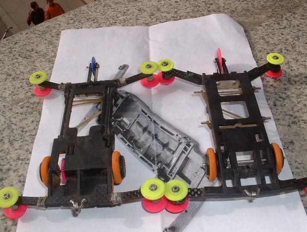

那台黑金刚的车
前翼放这个位置建议你用蓝色的猪胎,
建议你轮胎打磨到21MM左右(你那条跑道直到多,胎薄些动力输送会更好),胎面打磨成弧型,胎宽4MM。
至于哪个开关
你用着好用我没话说
但是我想说
车子既然要跑极限,
那么最好不要有烦琐的东西,越简洁越好。

比什么啊,都算玩吧,胖子的电池没冲,我们的电池也用完了,能跑吗?至于他为什么没在我们那充电吃,我不知道,呵呵,大家玩玩,对了,你QQ上给我说一下的充电器最多能开多少A?最少冲几对电池?
