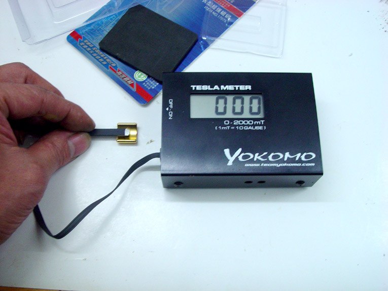

近来,为朋友做的AD加长型超强磁钢(NO:17075)测试:
朋友为了这次比赛卖了一大堆磁钢,想做配套.......
[此贴子已经被作者于2006-11-18 21:05:40编辑过]
老徐 2004/12/25 23:13:59
啊!!!无法想象...中心为零
难道是设备坏了吗????无言了.......为了说明问题分别测两侧:
广大车友自己分析吧......
老徐 2004/12/25 23:17:37
另一片,中心为4~~~
同上...还是让广大车友来发表感想吧!!!

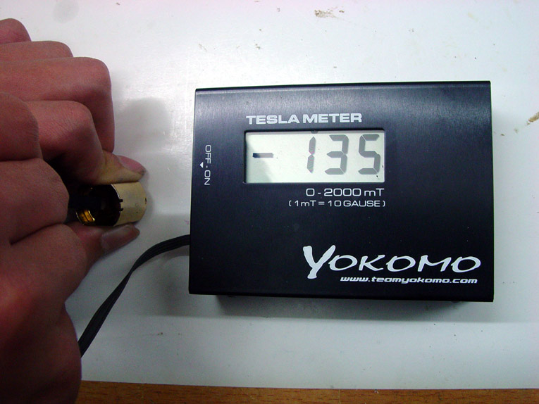

为了对广大车友负责现公开以下实验,是与非让广大车友来判断吧:
续前面的磁钢,放在电机壳中的磁通量......
koffok 2004/12/26 20:16:12
这样测试不准确吧,看上面的图测试棒测两极位置都偏了
还有,我想问一下各位,两极中心不是零的吗?以前我听说是零的,知道的告诉一下`
老徐 2004/12/26 20:18:44
千心万苦从37付磁钢中挑出一对算比较好的磁钢......具体的感受不用我再来表达了吧???

FlowJZH 2004/12/26 23:09:03
如果结论是:
AD普通磁钢(未精选)在装入电机壳后中心的磁场强度为1350高斯;
TH普通磁钢(未精选)在装入电机壳后中心的磁场强度为2630高斯。
那么其差别是1280高斯。
看到有车友在群里面问这个值说明了什么,说一些个人见解?
首先这个值不能说明你的车使用TH磁钢就一定比AD磁钢快。
因为有的时候磁场强并不一定是好事情。
很多高手都还会用高温退磁的方式去减弱磁钢的强度。
那么这个差别有什么现实意义呢?
个人以为,这个差别的意义,在于TH磁钢中心磁场强度,较AD磁钢中心的磁场强度,更接近边缘磁场强度。
换句话说,TH磁钢在电机壳内所产生的磁场,比AD磁钢来得更均匀,磁场强度的起伏波动不大。
磁场均匀的好处,和王海峰、小郑等人强调的转子要绕得“整齐均匀”是一个道理。
因为这样更容易对电机进行调整。
试想如果磁场分布不均匀,中间弱,两边强,那么要去改变换向器的进角和电刷的夹脚,会变得十分困难。
而如果磁场在中心是最强的,那么如何去配合换向器的角度,会相对比较容易。
真正形成中心强,两边弱的磁场,并不是靠上面所得到的磁场强度的分布,而是取决于转子放入后的磁场强度如何分布。
老徐如果测试的那个探头可以放入转子和磁钢的间隙,不妨做一下这个实验。
注意转子需要精确定位在电机内部,两端轴承都需要插入,测量结果才有效。
