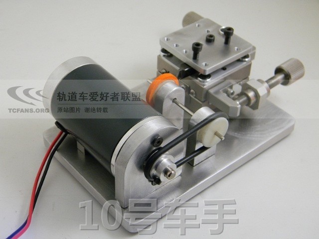

第一次做车轮正圆机,脱离了手打车轮的误差与痛苦。第一次做还有不少改进的地方
10号车手 2012/4/30 21:43:00
小小改了一点点,做了个软透明的防尘罩。还有磨了一根圆轴用51MM长的马达长轴,插车轮的部分磨成1.8MM圆轴。

超哥的又一利器啊这是,看起来这家伙貌似有点重量啊,不是很适合随身带...

10号车手 2012/5/1 20:22:03
有的时候重有它的好处。震动和稳定性都要考虑。震动对精度的影响也很重要。再想想,这台机器主要想达到的目的是什么。
bigsos 2012/5/2 1:50:29
这个刀具必须手动归位?
这个设计刀具台好像只能单一方向移动.
10号车手 2012/5/2 19:42:14
里面有强力弹簧拉着呢。

bigsos 2012/5/3 5:40:30
引用10号车手在2012/5/2 19:42:14的发言:
里面有强力弹簧拉着呢。
精彩,总算解开心中的困惑~下面2根螺丝该不会是调整弹簧软硬的机件吧?~

TJ许禄 2012/5/4 18:02:16
我觉得如果可以做到,能把装好轮子的车台固定在底座上,再去车轮子就保证正圆度了。
当然这样会很复杂
10号车手 2012/5/5 13:59:52
其实六角轴与轴承接触这样转动已经是不正圆了。这也是我后来采用圆轴的原因之一。
赏金猎人 2012/5/6 16:50:57
首先要知道这东西是干啥的 车轮胎直接所以东西做的很成功 看着能安双车刀是不是可以给轮子倒角啊 有点没明白怎么在同一层实现 左右 和前后的双向调节进给量啊
看似车车轮的东西 也给广大想玩排齿 的玩家车齿轮很大的意见 包括我
