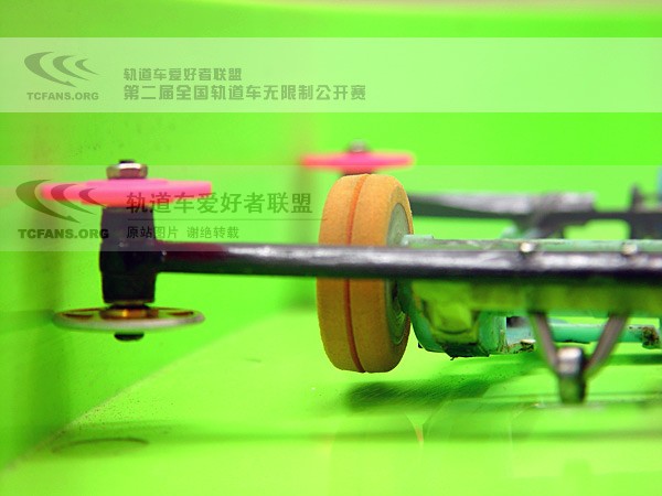

但是看到一张轨道车过弯图片, 正好相反, 是紧贴轨道壁的一侧的轮子离地, 请问为什么?

个人理解:如果上小下大车轮内侧抬起,与离心力向同一方向,只要离心力大于车体质量时,就会FYL了,如果是外侧抬脚,就与其离心力相抗,增强稳定性。最近脑袋怪怪的,所以语言有点问题,看大概的意思吧

结就是物理上离心的问题,抬脚了之后,重力与轨道外壁的支持力的合力就是向心力。

上大下小的结构是外侧抬起。
与内侧抬起的方式比较,有以下种好处
支点构成的面积大,也就是稳定。
内侧轮作为一个支点,能得到足够的压力来保证动力输出。
外侧抬起的过程本身就是一个缓冲过程,还是稳定。
另外根据导论设定的调整,可以控制车在弯道的姿态。
还有,据说其实不是“抬脚”,而是“抬角”。

轨道车过弯定律:在过弯中导轮永远是外弦侧靠轨道,也就是讲永远是单边导轮接触轨道......
同理:只有可能内侧轮胎才能作为支点,抬脚永远是外侧轮胎才可能产生......导轮上大下小永远是定式!!!
