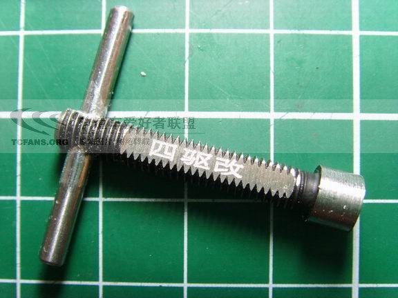

某位大师专门为10号车手订制的专用工具
10号车手 2010/3/14 22:25:16
小套筒,哈哈超个性。
激光雕刻机真厉害,能把名字雕在45号钢上面。这个想法真的不错,用一个M5的内六螺丝就做成一个小套筒,是这位大师想出来的。

其实还有钛合金螺丝,但当时怕他加工困难就没有用。要是能用这个做,一定更漂亮。

这两件组合就是一个工具,明天去试试
隔夜凉茶 2010/10/16 19:59:46
凑个热闹。用的钻床和台钳,刻字就免了吧,没两位高手的精致。
塔兰图拉 2010/10/17 13:26:02
楼上两位很天才....横着的手柄怎么弄上去的?
塔兰图拉 2010/10/17 13:27:15
钻床打孔吗?
隔夜凉茶 2010/10/17 17:42:10
对
