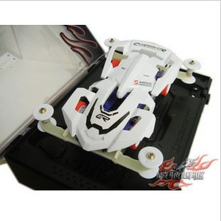

跑道:2个闪电飞龙 + 1个内外交差跑道 组合一个跑道
1、奥迪教练车2,改装19MM 18MM 导向轮。怎么会卡在内外交差道上。导向轮装在最里面的孔了
2、奥迪教练车2,上闪电飞车的上坡时。下导轮会跟跑道摩擦。
3、奥迪1小时快速充电器(蓝色) 输出600mHA 那要充奥迪1300mHA电池,要充2个小时吗?

我不知道这论坛怎么上传图片,,我就发他最原始的车
凌Ling 2010/3/11 14:34:26
他这个本身带的就是19MM导向轮,我改成下层18MM 19MM 跑直弯道都无问题,只是在内外交差换道会被卡住,我想有什么办法可以解决。换道问题。。用闪电飞龙转圈换道,下导轮会和上坡摩擦

对,原配是17 18MM 可就算用原配一样会卡在内外交差道上。
闪电飞龙是上坡时,前导轮下层会摩擦赛道上。
