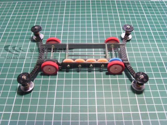

还没有调成最终上战场的车子
手里没有疯猪胎了 先找海绵胎装上 颜色也挺好看
封存了 用到的时候拿出来调整一下就行了
装箱
这次使用的轮毂 天豪懒汉胎 皮被我拔了打磨一下 还是很好用的~

小鸣 2009/10/15 8:09:33
那红红的什么胎`?
四驱改 2009/10/15 10:33:35
引用小鸣在2009/10/15 8:09:33的发言:
那红红的什么胎`?
金联盟的海绵钛
抓地力很一般 我只不过是觉得装上去好看 呵呵

BDDS-天才 2009/10/16 1:09:10
四去该大哥哥,请问兰色大齿和轴套接触的地方怎么办啊
四驱改 2009/10/16 1:53:12
引用BDDS-天才在2009/10/16 1:09:10的发言:
别这么叫 天才大哥
我直接胶水粘在车轴上的 没想那么多
要是粘不住 那就还有点麻烦办法 顶轴承上
你有什么好建议没
[此贴子已经被作者于2009/10/16 2:04:47编辑过]
BDDS-天才 2009/10/16 9:04:18
关键问题是铜套和齿轮间的 摩擦和 轴承与齿轮间摩擦完全不同
四驱改 2009/10/16 10:21:56
引用BDDS-天才在2009/10/16 9:04:18的发言:
是啊 我明白 我暂时把齿轮粘在轴上了 要是粘不上我再弄个细点的管 顶轴承上 不顶铜套上
BDDS-天才 2009/10/16 11:02:14
直接换6毫米法兰吧,几块钱一个
赏金猎人 2009/10/16 13:39:58
车做的很学习了很多但有个问题这车没导电片要是用兔子的办法焊电池那 只能对有冲电机的人用 向新手的我门就只用普通冲电器 焊死他不行的 应告诉新手没有冲电机怎吗玩架子
