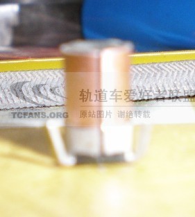

以下均为我的改造转子方法(此贴运用为TH拼命34片转子),方法比较简陋,望其他车友朋友莫要一心打击,多多给予指点才是。为新手提高所用。
以下四图为转子头的改造前后对比,后三张为各角度的改造转子的样子。下面来简单解释一下,原转子头(换向器)调整距离的那部分太粗,没法使漆包线靠近轴心。所以切掉或磨掉,用空心棉棒中间的塑料管代替。关于在转子头两个接头中间磨出斜角,这是针对于TH34片拼命的。因为转子总是长度有限,所以34片拼命的换向器不得不很靠近转子承线部分,这样在每级绕线的过程中,就很有可能发生在该级即将结束时某些比如要内挂的线被换向器和已绕的线圈卡住。拼命式转子承线部分边缘比较窄,用0.5mm的线就很容易被刮到,一般新手也不会绕的饱和度很高,不会很厚,所以边缘没有必要那么宽。就用锉子锉宽一些。(承线部分调整距离的东西要用锉子拔掉,原因一个是会妨碍绕制,一个是距离给的不好,拔掉后先不去管,“转子绕制完毕后,再放上空心棉棒的塑料管”。)之后,承线部分处理完毕了。装好转子,开始绕制,这里先不说。最后呢,有一些重点,我自己认为是重点,第一,在绕制开始时,就千万要注意用纤维片把线压平,绕几下就压一压,我现在是,绕一下,压一下。第二,线要直,但不能过力拉直,我实在不知道要用多大力,但绕转子,如果不是太粗的线,就应该用不了多大力。最后一点,首极挂钩处的挂线,适度向你绕线的方向和面对你的方向。为首极的靠内圈留出空隙,也为最后一级最后几圈留出空隙。
