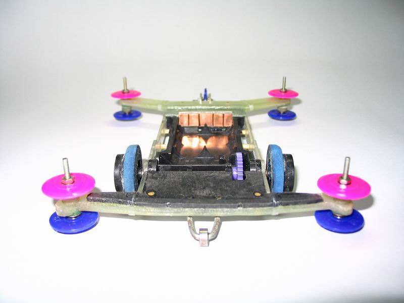

大家看看吧,本来是要带到济南去的可惜没能去成!
最近买了A75,所以就拍了下来!!!

小花 2004/8/14 21:25:51
恭喜终于买好相机!
稍微有些过暴,呵呵:)
此车后导轮作如此高度设定,似乎并不多见,可否讲一下用意?
还有轮胎打磨得似乎夸张了点,可能会比较容易飞车哦。

殷师钰 2004/8/15 16:14:09
我相似的导轮设定的后果!前导轮螺丝刮碰跑道~~飞车!希望原子团注意调整。

今天跑了这车,没有飞,就是太慢了,30节都没跑到!!!!!
用了36片的TH的0.55双线7绕,电池的AD1800!今天可能是电池没多少电了,所以就快不了!!
