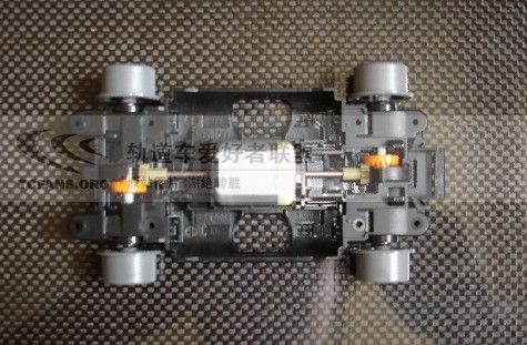

马达底盘和过渡齿轮

1.手机照的,加上光线又不太好,将就看吧。
2.原装车轮较大直径30MM,130马达带不动,换成23左右的轮胎合适。
3.国内已有厂家模仿出中置马达车,什么时间上市不知道。
4.TH正在用碳纤和CNC加工设计改进此类型的车。
5.欢迎大家踊跃讨论,我相信会比排齿车更加合理,更加快速。

lz你改了传动齿,用3.5:1的绿色齿搭配4.3:1的橙色齿,这样绿色齿跳动吗,个人认为传动效率会有所降低,特别是在紫色马达齿与绿色齿的传动上。
老魏 2009/6/19 18:44:10
我已经开了个小窗,能看见齿轮的传动情况,应该很顺,不跳动,它也没地方跳动。
每个齿轮的啮合和间隙都要仔细调整,不是拿原装的东西放进去就OK。

主席..这车看来是分段的..跟整体底盘来比..车体硬度能跟得上吗??国内的超星模王的中置马达车已经上市有一年了..我有卖..但还没空去玩过...它的底盘是整体的..
老魏 2009/6/19 21:37:28
强度肯定不行,但是玩玩的话,田宫车能跑个二三十节也不错了,如果拿它来比赛,还要再下功夫。顺便说一句CXMW的更不行。

强度方面,我觉得这个底盘如果把电池扣卡好,算上电池和马达的强度,我觉得腰已经足够硬了。
并且这个底盘田宫也有出渗碳版本的。
但是有个疑问:马达是一直向左或者向右旋转的,
那么会不会一边抬脚抬过头而一边抬不起来?
遥控车上不是有个陀螺效应这么一说么
何况轨道车的马达转速那么高
一个轴心的重量达到那个速度的话对抬脚的平衡程度会不会有影响?
如果有岂不是影响车子在龙王道里的节奏?

轨道车也应该有陀螺效应,但是可以忽略不计,原因有二,1.车重120克以上,转子重10克以下,只有刚发车时,有一点转动惯量会影响到抬脚的左右不对称。2.车子跑起来后,马达和转子接近匀速工作,看一下计时器就知道,三圈应该误差在0.01秒之内,所以还是可以当成左右对称的。 飞机上的陀螺是通过伺服系统加上力矩放大,才会起作用,能够稳定方向。

我把传动改了一下,因为轴受力会变型,所以还要加装2个支架,做好在上图吧
韩欢 2009/6/21 14:46:01
还有一点就是MS中置底盘有两款,还有一款是轻量化的MS-L底盘,SHV1600电池放到普通中置底盘上会很紧很卡,放到轻量化中置底盘上就正好啦。还有因为齿轮的齿型问题,大家做中置4齿车(就是上面这形态)一定要注意盆齿的方向,不是随便左右都可以放的

现在需要解决的就是推出专用超长轴电机和配套的一级传动齿轮。我试过老魏做的方法,但是总感觉齿轮比不合适,用12T去带动原来田宫炮弹飞车里的大直径盆齿会好一点

你好 我也做了几辆这个底盘的车 不过的没有用原装马达 而是用TH35片换了转子中间的轴
在低速马达的情况下 您的轮子直径还是有点太大了 个人感觉在23左右就不错
要决定前后的触地面积,首先要知道你用的是什么胎 抓地如何 。。。
导轮太靠近车体不是什么好方法 会导致过弯的阻力很大

那种胎皮打磨后抓地效果还是不错的 前2后3的设置也是可以的 不过要是我我会选择前3后3~4 而且轮径在23
前后导轮离轮胎的远近决定了车子在轨道中的行驶路线和方式 每个人做车时都有自己的设定 也是自己玩车多年的总结 还是多多实验方能得到自己习惯的设定~
