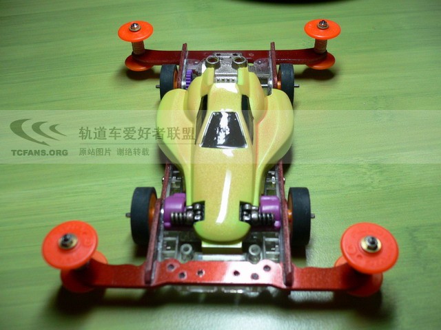

苦战了六小时的成果,不一定会快,但外观总算对得起观众

护架色怎么上的啊
vitamin54 2009/6/10 22:50:50
先用1500号沙纸把底打磨好,再调模型油上色,我是用小型气泵喷笔上色的,上好底色后再上一层光漆,这样就有镜面效果

引用vitamin54在2009/6/10 22:50:50的发言:
直接用金属漆就好
五金店卖的那些就可以
vitamin54 2009/6/20 14:39:27
直接用金属漆是可以,但不可能有这种效果的,别说是五金店卖的金属漆,就算是田宫的金属漆喷灌,喷出来的都很粗粒,不是雾化效果的,如果可以就不用花几百元买气泵,喷笔,要追求完美,没办法的
