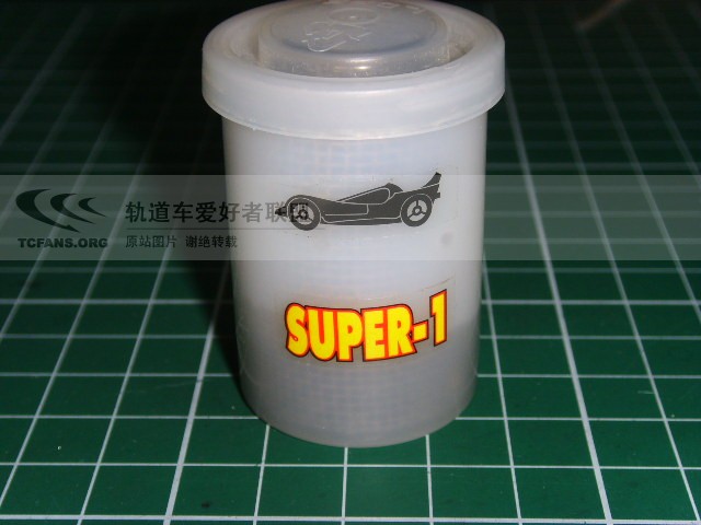

show一下我做的轴承清洗瓶~和我的轴承清洗过程~
四驱改 2009/5/7 0:22:09
新人看了 可能有点帮助 老手就当看个乐 呵呵 献丑了~
轴承刚买来时 上面都是防锈油
我到手后不直接使用 必须全部清洗一遍!!
小瓶就是装胶卷的瓶子 密封好 清洗的时候不漏 现在数码相机太多了
用胶卷的少了 但是去大照相馆 还是能要到的
我又做了个网 更方便 呵呵
给新人说两句话
“刚清洗干净的轴承空转都是很顺畅的!所以空转高 不是好轴承的标准。。。。不要听人误导
具体怎么好。。。。。。自己体会 呵呵”
以前看过RC 用的轴承清洗瓶 感觉很挺需要的 但是太大了 而且价格。。。
这回自己做了一个~做的过程很简单 看了图的人应该都能会
我也忘了照过程了
就发一个清洗过程吧~呵呵
洗的是NMB轴承
整体感觉是 每个轴承松紧比较均匀 晃动很大的次品20个里能有一个吧
剩下的都差不多
用的是ZIPPO油 煤油也可以
没用清洗剂 感觉里面含的东西不太好 可能是我没买到好的吧~
感觉ZIPPO油比较实用
要清洗的轴承 和我做的轴承清洗瓶
装入网杯中
装好 倒入 煤油
使劲晃啊晃
看看吧~颜色不是很好 透明的煤油变成色了。。。而且还有杂质
有的还会变成淡白色 可能是防锈油材质不同吧
下面是有网杯的好处 方便 呵呵 直接拿出来了~
纸上很多杂质!
要反复清洗2 到3 遍 直到晃动后的煤油 里面比较清澈~看不见杂质为止
按我的要就开始选了~ 哈哈
选完后最好再洗一遍
选完了后再找个小瓶 里面倒点润滑油
把选好的轴承 放里面浸一下~
其实用针管往轴承上点滴也行
但是我怕麻烦 干脆直接到里面了 呵呵
最后完成~按成色就分着装
用干净的小盒 或自封袋装 以免还没用呢 又脏了 呵呵
最后说一句 这活 还是别在切割垫上干。。我是为了照相才在这上面的
弄完之后发现上面的油污是擦不掉的。。。还有煤油的印。。。。
仔细看都能看出来。。。。。。
可能我的切割垫也一般 呵呵
