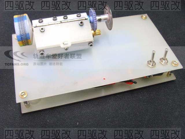

做个打磨导轮、打磨轮胎的东西!
四驱改 2009/3/13 1:37:54
其实这东西都做了好几个了。。。。
每个都不一样 功能也不一样
今天发个简单的吧~

哈哈 说说你的看法怎么复杂??我学习一下~
我喜欢做出来的 样子~而且我有能力做这么复杂~
你是用一个130马达插一个轮胎 是吗?
我感觉没有劲 什么也干不了

我不是把轮胎插上去打磨。。。
是用它当砂轮机使用它去带车轮转~或带个导轮
那种带刀的也有 呵呵 那种是把车轮插上去用的~有机会发一下啊~

砂轮机不是大嘛
我自己做了个小的~
我还真有那种你说装在上面然后去打磨的
现在手头的都不太理想 精度不好每回都得去调~
最近等我做个感觉好的发上来交流一下啊~

更正一下 四驱改看过的那个带车轮的小电机不是130的 哈哈 其实130的也不错 维护起来繁琐而已 我不喜欢很花哨的东西 东西简洁易用就可以了 材料最好手到擒来 最好是垃圾箱里就有的东西 现在不管什么都大贵贵的 这几天做了一个磨铜头机 千分尺下误差一到两丝 成本就是人工 在此感谢小炫的图片
大尾巴狼 2009/3/13 21:05:30
驱动装置还是原来那种拖车轮的小电机 是双鹰电动连发枪M16上的 动力是4节400毫安电池 底座是30*200*80的一块白钢(这很重要)滑动装置是两块配重块 外加一个TH的加厚电机壳(同心好而已,也是整个设备上最奢侈的东东) 这个东西连我都感觉怪怪的 不过很使用

小禹 2009/3/14 20:48:30
不知道這台可以輕易帶動輪胎加上打磨嗎?
有時後做的一些東西的確是複雜了~
不過你們手工真的都是正一流^^
四驱改 2009/3/14 21:08:22
完全可以 会看马达参数的请看那个180马达上面的几个数字就知道什么意思了
我用12V的齿轮比4比1

你那电机够力么???把一边换上钻头也可以当电钻用哦
四驱改 2009/3/14 22:47:53
引用A3XX在2009/3/14 21:22:01的发言:
这么小的砂轮有卖的???
类似的打磨机我也做过
但是被朋友借去用后弄丢了
现在打算重新做一个
相当够力!!!!!看参数。。。

关键是没有好的夹头!!!!
hz950427 2009/3/19 13:04:49
这东西不错,可以看出楼主的动手水平挺高的,就是不知道那东西寿命怎样,磨出来的导轮和轮胎圆不圆

感觉 楼主该改名 工具改了~
整个一工具控...
zynypwbf 2009/7/5 10:25:51
工艺不错,结构也很合理,加了一级变速会使带载能力大有提高.以经可以看到桌面精密工具的影子了.很值得爱好模型的朋友学习.玩模型就是玩的一个动手.不是享受拥有了什么,而是享受拥有某个东西的过程.我很赞赏LZ的精神理念.另外和LZ讨论一下,如果电机功率再大些,大齿轮也用金属的可能实用效果会更好,寿命会更长些.

老兄,这不就是你比赛带去的吗!超牛逼的那个!有个问题啊,你那个电机啊,是什么电机啊?不知道那里还有那种电机买啊。
四驱改 2009/7/29 18:46:47
引用追风箭在2009/7/29 13:50:09的发言:
比赛那个是升级版
电机是180电机
四驱改 2009/7/29 18:47:41
引用zynypwbf在2009/7/5 10:25:51的发言:
呵呵 谢谢~
电机和齿轮做够用了 别看小 我比赛的时候就用它 一点都不费事
