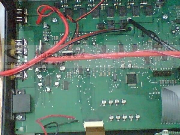

第一天已经太投入了,,都挂着看车跑。。没照顾自己的宝贝。。也不知道什么人搞。。连电源。。充电器都报废品。。不知道能不能修。。汗。。。

中间3个块都暴了。。如果能修就安心咯。。

小花 2009/1/4 17:08:45
引用刘丁在2009-1-2 22:41:00的发言:
哭了。。。小花有什么看法
电源反接了?三个外观看上去烧掉的部件我好像都换过,就是样子不好看:
两个大的是电阻,找相同的水泥电阻或者去淘宝找Dale的精密电阻换,功率6W左右的,阻值我忘记了,看看上面写的是什么。
小的应该是个瞬变抑制二极管,又叫TVS二极管,主要起保护作用,15V左右相同大小的就好了,焊接的时候注意正反。
找不到直接焊掉(开路)也可以。就是跑电机测试的时候可能会烧机器,不跑应该没事。
另外检查一下左上角的一个相同大小的管子有没有问题,记得这两个是同类型的,可能会一起烧。
这个找个修电子的应该很容易解决以上问题,换好后再检查一下MOS管有没有烧,没烧应该就和原来一样了。

昨天机器再次打开,经过天才确定可以修复
我这个心,终于放心了
