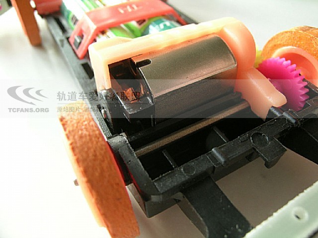

从论坛商城买零件做的四轮,请提意见
潭中云影 2008/12/7 15:41:14
有几个问题:
1. 马达是0.5*2*8t,原有导电片能满足电流要求吗? 磁铁TH专利强磁,马达做完以后,用手拧不动,几乎怀疑是否能转! 磁力超强! 转子 拼命转子,我做不到 0.5*2*9,如何做?
2. 导轮 前后高度是否一致?
3. 用上天豪动力电池吗?
感谢 老徐的 关于平民套件的制作安装、35节以上车的调制,马达的制作安装、小花关于 导轮的安装及轮胎的打磨(注 轮胎未及打磨)
天豪的零件精度很高,装车比较顺利
车壳要是透明的就更好了
用天豪的漆包线和AD的转子和普通磁钢做了2个马达 0.37*2*6,和0.6*1*10,效果均不错

轮胎、导轮要打磨,后下导轮再放低一些。。。不知道楼主这车是正跑还是倒跑,如果是正跑,前轮使用棉胎吧。。。

轮胎要打磨哦~厚度太高拉~~很多地方要改进
天使四驱店 2008/12/7 17:40:46
前后翼双层好点。

天行者sky 2008/12/7 18:53:12
引用潭中云影在2008-12-7 18:05:34的发言:
初学,给点具体意见
上面几位给的意见已经很具体了 不知道LZ还要等什么意见?
1 轮胎是一定要打磨的 因为直接这样装上的轮胎往往是不正圆的
2 电池也要换 品胜的电池用在数码相机上还行 轨道车就算了
3 驱动轴要压 冠齿的位置也要再调整 不然LZ就等着扫齿吧
其他的也没么可说的了 LZ还在入门阶段 说多了你可能也搞不明白 还是要有个逐步的过程

嘿嘿我发现你有颗上导轮装反了,从第五张图可以看出来
可乐兑水 2008/12/8 8:04:47
估计他的冠齿已经扫了

很好啊,可我发现胎和轮毂都没对齐哦
张思圆 2009/1/30 21:59:27
电池换掉,后导轮好像不平行,而且好像比前导轮距离要短些,导轮宽度注意没,上面是20的,而且在内孔,小心车子会晃动,下导轮好像不在一个平面,再就是胶水弄到轮胎上了,注意打磨掉,而且轮胎是歪的,注意打整齐,导电片那好像没有垫东西
