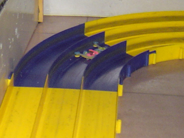

对于“小炫”所发轨道车行驶中照片的质疑
小花 2004/6/28 21:01:20
今天本站车友“小炫”提供了一组数码相机所拍摄的轨道车行驶中的图片。
但是无论从外表来分析还是用专业软件查看其拍摄信息,都没有真实的迹象。
照片如下:
一些是一些关于这些照片背景的对话

对以上图片的质疑如下:
1. 最后三张图片,都只有约1/4的轨道。
因为是30节的车,肉眼和相机的反应速度更本不足够抓到,只有碰运气,能拍到的概率是1/4。
但是最后三张图片的编号是连续的,也就是说连续拍到了三次概率为1/4的事情。
这件事情的总概率为三个1/4的乘积,也就是1/64,约1.6%。
2. 用专业软件Exifer观看原始图片的拍摄信息如下:
Make: SONY
Model: DSC-P8
Description:
Date/time modified: 2004年1月11日 17:35:32
Orientation: Top / left side
X-Resolution: 72/1
Y-Resolution: 72/1
Resolution unit: Inch
YCbCr-Positioning: 2
Date/Time taken: 2004年1月11日 17:35:32
Date/Time digitized: 2004年1月11日 17:35:32
Exposure time [sec]: 1/40
Exposure program: Normal
Exposure mode: Manual
Exposure bias [EV]: 1.70
F-Number: F2.8
Focal length [mm]: 6
ISO value: 160
Max. aperture: F2.8
Flash: Fired, compulsory flash mode, return light detected
Metering mode: Multi-segment
Light source: Unknown
White balance: Auto
Colour space: 1
File source:
Custom rendered: Normal
Scene type:
Scene capture type: Standard
Image width: 2048
Image height: 1536
Components configuration: YCbCr
Average compression ratio: 4/1
EXIF version: 0220
FlashPix version: 0100
Makernote: 53 4F 4E 59 20 44 53 43 20 00 00 00 0C 00 01 90 07 00 94 00 00 00 40 03 00 00 02 90 07 00 C8 00 00 00 D4 03 00 00 03 90 07 00 C8 00 00 00 9C 04 00 00 04 90 07 00 1A 00 00 00 64 05 00 00 05 90 07 00 78 00 00 00 7E 05 00 00 06 90 07 00 FC 00 00 00 F6 05 00 00 07 90 07 00 C8 00 00 00 F2 06 00 00 08 90 ...
Compression: 6
X-Resolution: 72/1
Y-Resolution: 72/1
Resolution unit: 2
JPEG offset: 2385
JPEG size: 3913
Index: R98
Version: 0100
可以看出,所用的相机是SONY的P8。
类似这样的机器拍摄这种高速画面一般没有可能性,因为快门无法调节。
其中还有一些很有趣的地方:
暴光时间是1/40秒,这显然不是一个拍摄高速运动物体的快门设置。
当然,P8没有调节快门的功能,不能怪它。
但是,从160的ISO和2.8的光圈来看,只要室内有微弱光线,应该可以捕捉到拖影。
30节的车,在1/40秒的快门下,应该的拖影长度是31.5cm。
但是从下面的局部放大图上来看:
没有任何拖影的痕迹。
3. 以下是其对这些照片的一些解释:
这是我和Y3A一起在一条椭圆型的小轨道中抓拍的,
拍摄过程甚难,
因为要把握调焦、拍摄时间、拍摄角度
整整一下午,
只有这两张拍的还算可以,
其他的都是时间没有掌握好
要不没照上,
要不只照到一点.....
而以下是这些照片的拍摄时间:
2004-1-11 17:35:32
2004-1-12 16:59:37
2004-1-12 17:03:48
2004-1-12 17:03:59
2004-1-12 17:06:06
可见以上照片的拍摄时间,并没有象其所说的那样那么复杂,而是在1月12日稍微过了几分钟就拍摄完成的。中间间隔了仅一个照片没有被公布。
从以上的分析,可以得到的结论如下:
这些照片是在车静止或者速度非常慢的时候所拍摄的。
最后附带发表一张1/200快门所拍摄的发车照片:
1/200秒捕捉的车都有那么长的拖影了,何况只是发车的一瞬间,1/40秒怎么可能出现上面的景象?
注:以上照片处理的时候都保留了Exif信息,可以使用专业查看照片拍摄信息的软件Exifer来查看。
Exif信息是照片拍摄的时候被相机记录在原始照片文件内的信息,记录了照片拍摄时候的相机的各种参数设置情况。
普通照片查看软件无法看出,需要使用专业查看这些信息的软件方可。

小花,照你这么说,
或许真有你的道理
我不懂相机,
你做这样的发言,相信大家都会相信你,
就当我是在胡搅蛮缠在放屁好了。
但是,我们确实是放车以后拍的。
既然照片这么没有说服力,
就当我放屁好了。
不过我还是不甘心就这样做了骗子
小花,你能用P8相机试着照一下看看吗?
那时侯是冬天,
天已经黑了,那时侯屋子里是普通日光灯照明。
你能用P8试着再着几幅吗?
让我这个骗子一做做到底
小花 2004/6/29 13:46:36
小炫你不要误会,以上分析只是把一些用类似P8这样的机器拍摄轨道车行驶图片的可能性作了一些分析,并没有针对你或者你朋友的意思。
以上分析充其量可以说明,你们所放车当时的车速,在30节以下。
还有就是你们并没有花一个下午来拍摄这些公布出来的照片,而是只花了下午5点左右的几分钟。
在这之前,从照片DSC00852.JPG~DSC00867.JPG一共15张照片,可能是花了点时间的。
但是实际拍摄到这些公布的照片却并没有怎么周折。
至于你们所说的ISO400和用软件所看出的ISO160不相符合,也可能是SONY的换算问题。
因为P8属于半自动傻瓜机,因此要重复当时的光圈、快门组合将十分困难,要到拍摄下来以后去电脑中查看才能确定。
所以即使小花手头有P8,也很难再拍到当时光圈、快门组合时候的照片。
因此你的要求小花不能满足。
但是小花可以用Canon A70指定光圈和快门,拍一些类似的图片。
如果要说谁是骗子,我想最大的骗子是SONY吧,呵呵。
SONY普通机器的特点就是缺少用户可控制的元素,并且出来的照片是经过很多内部处理的。
所以如果需要拍摄此类照片,建议使用SONY高端型号的机器或者其他品牌的机器。
顺便看一下本站通讯员“周海峰”先生用SONY高端的相机所拍摄的发车瞬间照片。
以上照片是光圈2.0、快门1/30秒、ISO320的时候所拍摄。
没有开启闪光灯。
按照小炫你所提供的拍摄参数(光圈2.8、快门1/40、ISO160),所拍摄到的拖影会比这个暗很多,但是不至于没有。
何况,这车是发车瞬间,车还没有得到足够加速。
