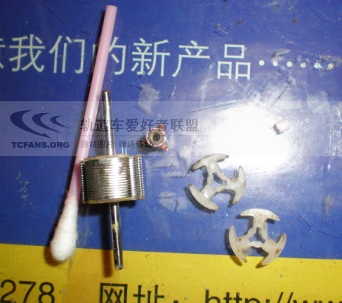

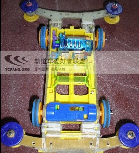

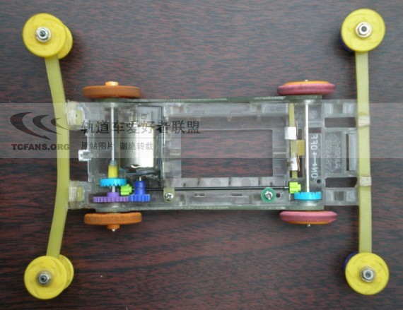

今天我参加了我们市里的轨道车选拔赛,我一共有三台能跑的车,这回的礼品很好,所以我找了两个朋友替我那两台车,也就是我有三台车参加比赛,如果我这三台车都正常发挥,那么前三名必然都是我的,那就是一千元的奖金,可是我命该如此,由于三台车全部划齿,结果得了个第2第4第5,虽然都有奖品,同时第2名的奖金是300元,但是这已经让我失望透顶了.我本不想发了,下午被我的亲友开导,现在决定发上来.这个人是王蓄升,是我的朋友,我们是同一个教练的学员,这次按照教练包揽前4名的想法还要差一点,最可气的是他这次用的转子还是我给绕的,就算是这样,我这次还用了拼命转子,虽然我没有得到第1,但是当38节的车速在跑道里飞驰时,意外赢得了全场的雷动.这是王蓄升的车,他做这个车时的工具还是我借给他的,不过他做的很不错.这是我的兄弟张卜元领奖的照片和录像,他用的我的这台车能锝第2我是万万没有想到的,因为这个转子是我自己作着玩的,还是用0.6MM单线11圈绕的 这是我兄弟受奖的录象http://www.tudou.com/programs/view/OyUdKAOVe64/这就是那的我自己做的转子这是我得到的300元,就是借给小元的那台车得的 http://www.tudou.com/programs/view/-a8bs81Zjro/这是我赛后的放松 http://www.tudou.com/programs/view/qrrrDP1db6U/这是我绕电机功夫的见证

这车本可以再快一点的 楼主找到问题了吗
四驱悠悠 2008/4/20 22:41:40
前后翼这么苗条呀。。
也不知道多厚。。前胎不如再滑一点。。
刘丁 2008/4/21 9:28:56
我想可以具备40节的实力,后轮胎的打磨还需要下点功夫,传动轴齿轮设定有问题,如果是我,肯定设定倒跑车

这车好像不是楼主的吧 是他朋友的嘛 楼主怎么不把自己的车贴出来看看呢
38节是上面那车跑出来的吗?用的TH1600?

这是我的参赛车,网站中的那个是第4的本该第1的那个跑到38节的车,图片的那个准被得第3的那个,这次跑了29节http://www.tcfans.org/bbs/dispbbs.asp?boardID=13&ID=3817

顶楼上发的那台车是我的朋友王蓄升的车,也就是这回的第1名,电机是我给他绕的,他这回跑32节,我的那台短车要是没有意外的话,我就是冠军了,以我们教练的意思是让我俩包揽前4名,可惜出了意外,没有完成,赵大叔很失望.

指出你车的几点原因吧。
第一,你车胎打磨就不级格,还有对于你这台车的设定前胎选用滑一点的会好一些。
第二,你的齿轮比设定有问题,你这样对马达的影响太大了。马达齿选用14齿会好很多,大齿根据间隙配合了。
第三,从图片中看你的导轮好像都没有打磨。
第四,这种前后翼太软了,快了就会变形之后就飞了。
第五,选用这种转子就注定没效率了!!!!玩车怎么连这个基本的东西都不懂了呢??
最后还要注意一下,你的传动轴已经碰到马达齿上了,你看你马达齿上已经有轴磨损的地方了。楼主不要生气,你车的问题太多了,但有问题就要指出,你也不要觉得丢面子。认真学习,希望你的下台车上这种缺点会消失。

至于车架的设定,比你以前的车进步了很多,不过仍然有很多不足的地方,LZ对轨道车的热情是毋庸置疑的,希望能克服现在的不足,有更大的进步.[/quote]兄弟,你不要弄错,顶楼上发的那个是王蓄升,也就是冠军的车,不是我的车,我3台车中其中的两台车是第1页的最后一个帖子,就是那个有一个车图片和一个网站的那个,比赛是稍微有些改动,我说的38节的那个震惊全场的是那个用合金轮的短车,我后来后悔了,要是把我的TH动力系统用在那台车上,不光会稳拿第1,而切会有更好的成绩。还有,这次比赛是我们这里最大的商场新马特赞助举办的,这次总经理助理说比赛在最近会勤一点,我准备再做一台排齿车,在接下来的比赛中取得我真实成绩。
