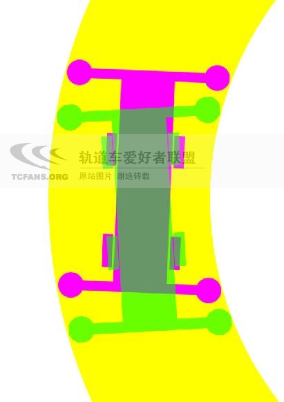

呵呵 不用凭空想 我现在上传几张图片大家看看
首先第一张
相同车前后轴距,长车比短车在弯内行走圆周半径更小 所以短导轮距车行走路程比较长
然后是第二张
由此可看出,相同先后导轮长度的2台车,轴距短的行走路线比较短
先发这两张 大家接着讨论讨论

冰之梦 2008/1/21 12:06:04
这么说的话当年做这车的人就应该想到减少行程来的方法了,但这样的车能快吗?
BDDS-天才 2008/1/21 12:10:24
楼上的车 不是 四轮驱动吧,有讨论的 意义么
小炫 2008/1/21 13:16:53
引用冰之梦在2008-1-21 12:06:04的发言:
我之前也没有说过减少行程会快啊
只是先拿出来做个对比
这车当然不可能快
前面杠杆太长,重心却是在后
要么因为后导轮压力过大飞车
要么因为前面栽头导致飞车
就算直道这车也未必能赢 太沉了
