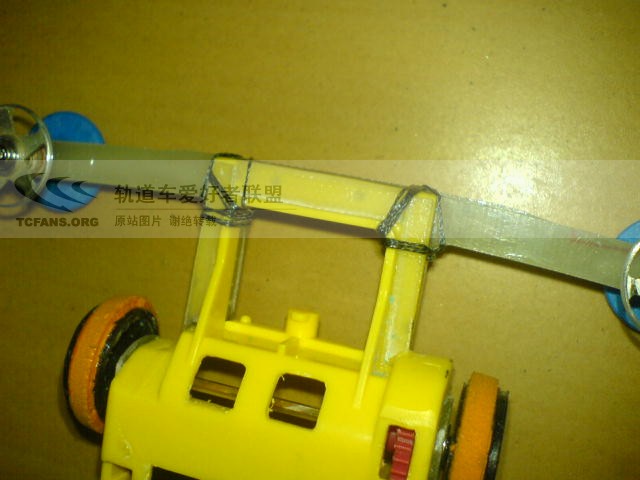

轮胎是临时装上去的. 请大家多多指点!!!!

哇``厉害``AD的底盘```但是轮胎磨的是不是有点不及格呢??

轮胎随便装上的.....现在在学车体结构.....
下导轮是AD含油轴承.
前后翼距离112

上导轮貌似装歪了,还有轮胎,实在是......

1,轮胎不平
2,下导轮不够结实
3,导轮边缘修整的,,,不好说,,大家自己看把
4,前翅太长
5,车的整体结果不理想,我敢断言次车25节必飞
6,不细致,,右上导轮明显歪了

谢谢你的指点....但你的断言断错了....昨天去跑了,1.3米高的好汉坡+720 一共72节的烂跑到 .第二圈开始计时.一共3圈.总时间是4.31.轮胎全部都没换,就加了一个前蛙,0.5*2*8配TH34片 用AD1800.多少节就不知道了...应该有25吧..(用ORION来计时的...那里的计时器坏了)

导轮没问题
可能拍的时候有问题....轮胎已经说了,是旧的,打胎很麻烦
所以水边装着上去...胎是2年前的...
