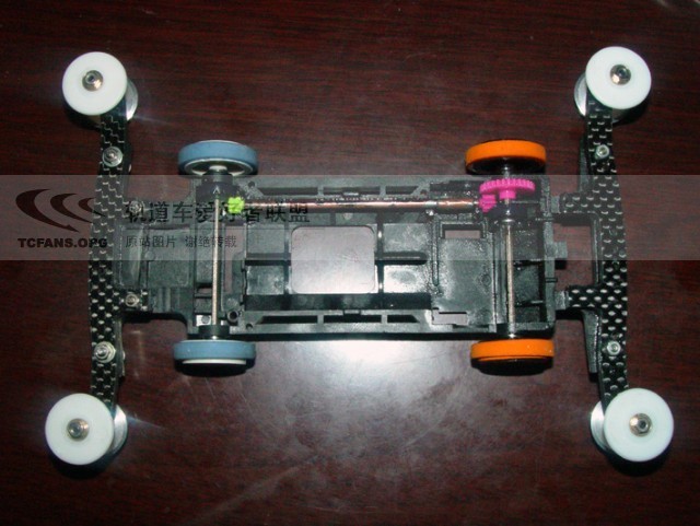

小刘:很难见你有如此长篇全面的分析,也表明了你研究了很深...理应表扬,但是,任何事物是相对的,往往许多人只看某些局部.....,今后,先向大家公开本人将要在宝鸡做测试的车:(供大家参考)
此车到底会有怎样的表现,请等待宝鸡的消息,相信用它来破破王海峰的神话应该不成问题吧

此车我以看过,而且很认真的看了,我想提醒徐老师,风猪胎最大的缺点就是对跑道的要求很高,如跑道有灰,很难发挥它的优势,王海封的水胎恰恰相反,如果徐老师不注意到这一点,宝鸡之行,将演奏一曲壮士一去不赴反的悲壮了.

老徐上面发的图片,单单以老徐出手品就已经奠定了其不凡的结果.破38不难.

试问一下,你们对这车的什么地方充满期待?

你没弄懂我的问题,请你想想这车靠什么出成绩,仔细看看传动轴

你是说老徐那车是吧?那就看他怎么调整了.老徐那车看得出还没完工.
