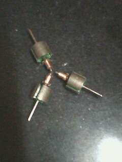

张思圆 2007/9/15 18:51:12
新出的好东东 [此贴子已经被作者于2007-9-22 21:12:35编辑过]
EFS 2007/9/15 19:09:24
这不是拼命吗?有啥新鲜的?
王颉 2007/9/15 20:08:00
35片拼命转子?

张思圆 2007/9/16 8:24:40
引用EFS在2007-9-15 19:09:24的发言:
这不是拼命吗?有啥新鲜的?
看来我们的常兄还没有看出来啊,如果这真的是PM我会发吗?
张思圆 2007/9/16 8:24:54
引用王颉在2007-9-15 20:08:00的发言:
35片拼命转子?
错

张思圆 2007/9/16 8:27:19
这不是拼命吗?有啥新鲜的?
第一个是54片的,0.53的线不内挂可以7线打底
张思圆 2007/9/16 8:27:50
35片拼命转子?
第二个是48片的
王颉 2007/9/16 8:36:44
那你矽钢片可真够"薄",看不出来有54片
张思圆 2007/9/16 9:13:31
引用王颉在2007-9-16 8:36:44的发言:
是啊,薄不好吗?越薄涡流越小,产生的热量损失就越小

。韩雪立。 2007/9/16 19:59:19
材质怎么样?
张思圆 2007/9/16 20:09:40
引用。韩雪立。在2007-9-16 19:59:19的发言:
材质怎么样?
肯定好啦,进口的硅钢片

老徐 2007/9/17 0:30:27
引用张思圆在2007-9-16 9:13:31的发言:
从理论上讲是如此,但是,请也不要忘了,在130电机上会有多大的差异呢......有待你的实践数据了

张思圆 2007/9/17 18:23:24
引用老徐在2007-9-17 0:30:27的发言:
好啊,谢谢,但少一点能量损失总是有好处的啊,你说对吗?
老徐 2007/9/17 22:07:10
引用张思圆在2007-9-17 18:23:24的发言:
[quote=老徐,2007-9-17 0:30:27]
好啊,谢谢,但少一点能量损失总是有好处的啊,你说对吗?[/quote]
有些东西是很难讲的,先教你一种很简单的区别转子的硅钢片优劣方式:
1.先找一对强磁和大头针
2.将强磁吸在要测的转子两侧约1-2分钟后,把强磁拿去等待5-10秒
3.用此受磁过的转子去碰准备好的大头针,会吸起大头针的说明此硅钢片会磁化......
玩车长知识啊......

张思圆 2007/9/19 19:10:57
引用老徐在2007-9-17 22:07:10的发言:
[quote=张思圆,2007-9-17 18:23:24][quote=老徐,2007-9-17 0:30:27]
1.先找一对强磁和大头针
玩车长知识啊......[/quote]难得吸起来啊.
张思圆 2007/9/19 19:20:52
TH的36片很容易吸起来大头针

EFS 2007/9/20 19:17:36
引用张思圆在2007-9-16 8:27:19的发言:
我饶35拼命不用内挂就7线打底啊!加上内挂8线了……

张思圆 2007/9/20 19:29:00
引用冰之梦在2007-9-19 22:06:56的发言:
[quote=老徐,2007-9-17 22:07:10][quote=张思圆,2007-9-17 18:23:24][quote=老徐,2007-9-17 0:30:27]
1.先找一对强磁和大头针
em05][/quote]请问。会磁化的轴心好?还是不会磁化的轴心好?[/quote]是退磁快的好

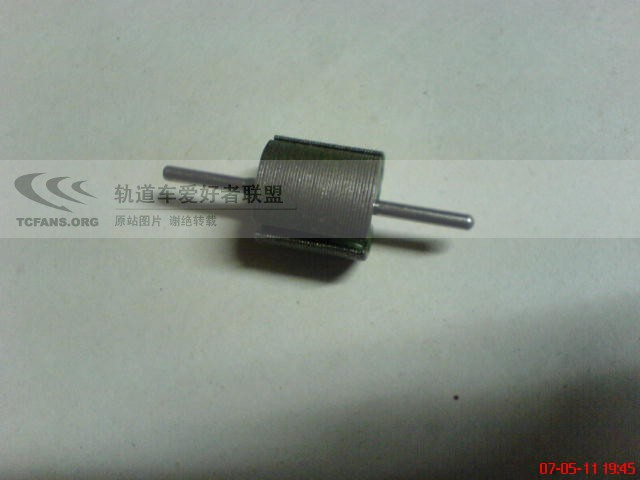

张思圆 2007/9/22 21:13:20
又加了一个好东东,第一页

张思圆 2007/9/29 21:06:39
54片的厚度跟的的31片的PM厚度差不多,涡流很小
张思圆 2007/9/29 21:07:17
是报废铜头的利器
张思圆 2007/10/1 17:51:46
48片的厚度跟28的AD的芯差不多长
