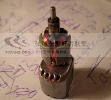

說到电机 这小子竟然让我给蒙了 马达是我绕的我最拿手的双线7绕

谁被你蒙了?[/quote]就是这台车的主人 我用那种绕法给他绕了一个电机 他非常满意 也就是比他自己的快 他自己的是双线7绕0.62线 我也是用0.62的给他绕 不过结果大不相同 我饶的电机竟然让这样比我强很多的高手满意 看来他在电机方面的却很不足 说明白点就是让我用改电机的技术给蒙了

这就是我为他绕的转子
