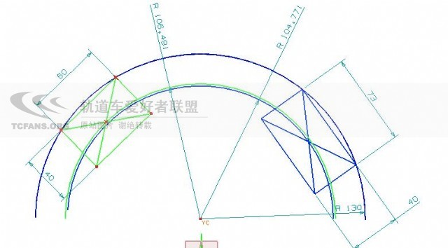

小心 2007/7/4 21:01:29
只爱李伊雯 2007/7/4 21:13:33
什么东西?
只爱李伊雯 2007/7/4 21:14:57
是跑道吗?
小鸣 2007/7/4 21:48:56
在计算 车轮 摆位啊 呵呵`
王颉 2007/7/4 22:15:35
这个看不明白.请解释一下,是以地面为参考,研究车在进弯后轮胎的位置变化还是?
小心 2007/7/4 22:15:47
都错
继续猜,呵呵
猜中冇奖
不要想那么复杂吧
王颉 2007/7/4 22:23:44
简直是看不出什么,给个提示?
小心 2007/7/4 22:45:32
引用王颉在2007-7-4 22:23:44的发言:
简直是看不出什么,给个提示?
不好意思看不到你的回复
你答对了
图中的R130是代表外轨道(数值不是按比例的),那两个长方体是代表长车和短车,交叉地方是它们的几何中心
长车和短车的宽都一样是40,分别在于长度分别是60和73,结果它们的几何中心所走的路线分别是R104.771和R106.491
我只是想说明同样的车子长的车身比短的车身更加接近内侧
画得像毕加索的画吧呵呵
看来我要检讨一下了,
本来想画给新人看的结果搞了我猜我猜我猜猜猜
王颉 2007/7/4 23:02:56
明白了.是要说明这样一个问题:既在跑弯道时,短车所走的路线离跑道内侧较长车要远一些?那么所能说明的问题是什么呢?
只比较短车与长车的轮胎在形式路线和距离上的区别不如将导轮这个概念引入.我记着以前花哥发过一个3轮车导轮入弯时候的路线分析,这个和那个应该有相似之处.但我个人认为应该将三轮与四驱分开来说,我认为3,4轮的长与短车在行使的路线与形态是有很大区别的
小心 2007/7/4 23:18:18
引用王颉在2007-7-4 23:02:56的发言:
你说的哪个图在那里?一段时间没有来不知道你们讨论了什么
我的图只是说明单中几何角度去分析的话,长车所走的路线是要比短车要短的,从图中的半径可以看出

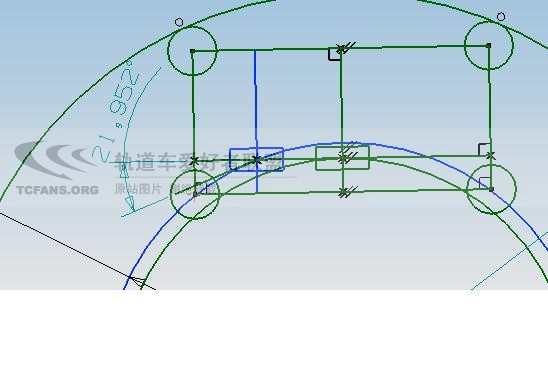

小心 2007/7/5 18:23:23
引用王颉在2007-7-5 9:16:54的发言:
是啊.感觉前后轮所走的路线有差异的.毕竟前后论所起的作用和材质不一样啊.
你还没有完全明白我图的意思
这个比较针对车子长度对所走路线的影响,与宽轮,前后轮位置等等完全无关,只是单纯针对"车子长度"来讨论
如果硬要我说的话
轮子在中间是最理想的状态
一会儿我用图片解释

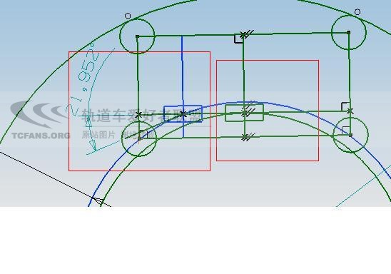

小心 2007/7/5 19:28:17
图片中的蓝色的半圆R64.007是前轮所走的轨迹
绿色的R59.906轮胎放置在中位的轨迹
小心 2007/7/5 19:38:22
引用冰之梦在2007-7-5 12:01:28的发言:
要是这样,还不如增宽轮距,在抬脚后车轮走的路线更短了
如果是这样的话,增宽轮距和加长车身走的路线起不是更更短了????
小心 2007/7/5 19:51:19
注意看那个角度会产生什么影响
下回分解
冰之梦 2007/7/5 20:06:37
这么说楼主的意思就是这车的结构是最理想的了????
小心 2007/7/5 20:48:09
理论上是的
这车绝对是一台好车

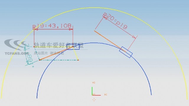

小心 2007/7/9 17:07:10
橙色线代表他们的动能
我都不知道这样分析对不对
天啊我这样做会不会招雷劈的
(以上数值都编不来的,因为我没有能力知道它的受力到底有多少N)
