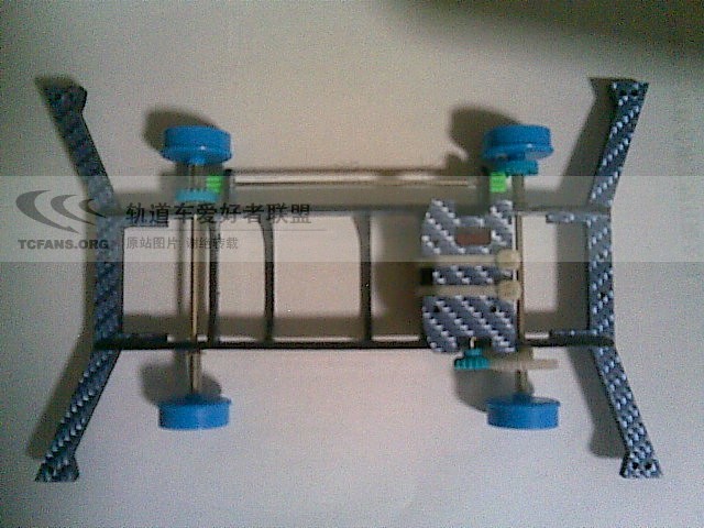

小澔 2007/4/23 23:07:22
初步弄好一点点
请大家给点意见
废柴猫 2007/4/23 23:14:36
我这车架构已经出来了,剩下的就是安装和打磨轮胎以及设置导轮.
但是接下来还有个问题没有解决,导电片没有找到好的材料做.郁闷ING.
欢迎大家发表意见.
天行者sky 2007/4/24 8:37:33
这种车型虽然使传动轴有了更好的固定,不过轮距也因为该结构变得比普通结构的车宽了很多,到底利大于弊还是弊大于利呢?
不过车子做的还是相当漂亮的~

来啦来啦 2007/4/24 9:56:04
车子还没有完全装完吧` 全装好了之后应该蛮漂亮` 不过 没亲眼见到此车 我比较质疑车子的强度问题
冰之梦 2007/4/24 12:40:37
这材料有点像AD的碳化纤维,是不是真正的碳纤呢?跟楼上的一样,强度问题,如果能找到缩短轮距的方法就更好了
不会变的爱 2007/4/24 12:59:24
我也做过这样的车。也是近期才做的
我的车子的轮距也就和普通车差不多,可能还稍稍短点儿
我的做法是把车体宽度放到最小,轮毂用TH的(当然也可以用AD的,自己改一下就好),把齿轮磨下
我问过老徐,他说不会影响齿轮的强度
你试试吧,不过那样后你的传动方面也要往里收下
FreeStyle 2007/4/24 17:01:09
这个车架多钱做的~~~~什么材料~~看着很不错~~
废柴猫 2007/4/24 18:35:15
材料是用的复合碳纤维板,表层是蓝色玻璃纤维镀膜,中间是碳纤维夹层.强度是没问题的.
轮距是比较宽了,晚上把冠齿和轮毂都打磨一下,应该还可以缩减不少.
当时设计的比较仓促,内部空间其实还是比较富裕的.可以进一步缩减.而且一些局部位置也尚待调整
这辆车我并没有做太高的期望,只是作为我的框架车一个雏形.预估计也就是35节左右的速度上限吧.

3300599 2007/4/24 19:41:37
好 啊 就是 车 矩 太宽 还的 改
不会变的爱 2007/4/25 20:00:07
哈哈,看来你知道我为什么让你用TH轮毂了,内部空间是最大的缩短轮距的地方,一定要处理好
相信这辆车的表现一定会不错的
废柴猫 2007/4/25 21:57:25
需要调整的地方太多了,现在我都有点懒的弄了.
又开始设计新车,哈哈,我太懒了....
不会变的爱 2007/4/26 21:31:20
哈哈,把新车弄好了再发上来看看啊!
这车调整好应该可以上35节的,试试吧
对了,你的传动轴是用标准的呢?还是车轴加马达小齿???
