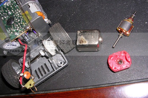

请教高手,这个触电怎么处理?奥迪玩具遥控车改装马达出问题了
弄了辆遥控小车,马达跟四驱车是同一类型,于是想换个强劲的马达,拆开了发现不难,于是换上,电源打开,一听乐了,比原先的马达厉害多了!
但是往回装的时候一不小心,马达触电的这个地方出问题了,应该是这里断了,但是我接回去,还是无法运转,弄了一个晚上,彻底歇菜,希望高手指点,拜谢~~~

电线没有粘在马达上

其实那个东西不接上去也会动的。你接上去都不转的话那就可能不是这样的问题了

电容不装上去也是可以动的.....
要是你能保证其他没问题的话..
.把电刷换了,还成碳刷的!!!

204这是一个消际电机火花的瓷片电容.不要旁边的那个黑色的.直按将它焊接到红色线上试一试.如果再不能动.那就应对电路板检查是否有虚焊和三极管是否击穿。
