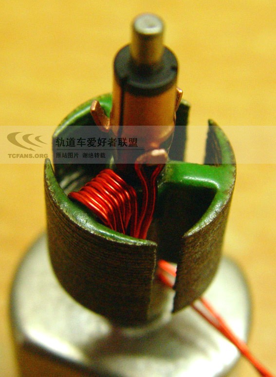

今来许多车友多来问了相同的问题,现公开解答如下:
1.将换向器转换角调整到位,视挂脚在转子开槽中心位上(如图)
老徐 2006/10/2 23:05:22
双线并绕各2圈,开始分线绕制,用单线再绕制3圈,如图中
老徐 2006/10/2 23:09:32
再下来,就用另一条线采用单线绕制向内绕.......如图,绕到9T挂线

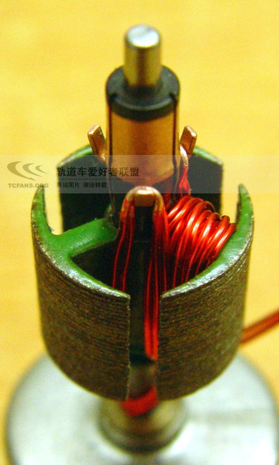

再来一张另一个视角图片
老徐 2006/10/2 23:17:19
接下来再完成另一条线6-9圈的绕制,挂线完成第一极的双线(如图)

怎样绕制:
双线并绕各2圈,开始分线绕制,用单线再绕制3圈(图中黄线3到5),再下来,就用另一条线(图中红线)采用单线绕制向内绕.......如图,绕到9T挂线,接下来再完成另一条线(图中黄线)6-9圈的绕制,挂线完成第一极的双线
什么是9T:
就是9圈
什么是6-9圈:
就是第6圈到第9圈
