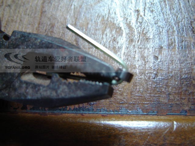

如何制作一个蛙腿
shao891104 2006/9/12 16:07:34
主要的材料除了轴承还有什么?
四害千足 2006/9/17 23:06:44
四害千足 2006/9/18 13:39:02
忘了说。。。。六脚轴用AD原装车上的比较好拗。。。。

影 2006/11/8 3:26:57
拗不到...拗到一邊拗另一邊時就變成......
令秋 2006/11/8 12:02:42
楼上的,你还真笨呀,谁叫你用空心轴来弯呀。如果还没达到那种技术的话,还是建议你用普通轴来弯会好一点。。。。。。。首先你要明白蛙腿不是传动系统,你想减轻重量是对的,但你要减轻的地方不对,那也就没意义了。。。。。。。。

四害千足 2006/11/8 12:12:48
还是推荐AD盒装车的六角轴......
容易拗...不容易断....而且比较多.....

影 2006/11/9 1:26:14

四害千足 2006/11/9 12:40:34
引用影在2006-11-9 1:26:14的发言:
其實.......AD盒装车的兩支六角轴也被我......
狂汗....能否发一张您发达肌肉的照片?
AD盒装车轴特点:相对软...应该是不容易断的....除非你不能一次成型...而反复弯曲...
AD普通轴特点:硬度相对高...也比较脆....弯曲一定程度后会很容易断开....
AD空心轴特点:由于材料是合金铝....又经过空心处理....所以既软又脆而且贵.....
碳纲轴特点:就TM硬....虫子弯不动.....

四害千足 2006/11/10 12:13:55
可以徒手...以两手大拇指的指甲卡住轴承两边...作为支点.....
用力向内侧拗六角轴......基本成型后...同时用2把钳子修正即可.....
18岁以下及对自己指力及指甲强度抱怀疑态度的....请勿模仿...

影 2006/11/11 7:36:34

哦~了解...我會試一下的了
不過目前只有空心可以用了....原裝的我都失敗了...
