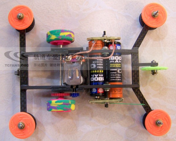

四害千足 2006/9/3 22:41:40
不记得以前他本人有没发表过.....
很有创意哦.......
张飞 2006/9/4 9:14:28
这辆车的车速有多少节??
四害千足 2006/9/5 18:50:58
引用张飞在2006-9-4 9:14:28的发言:
这辆车的车速有多少节??
光看轮胎就知道这车不快了吧。。。。
看点是创意。。。

adde 2006/9/12 15:47:11
先感谢害虫帮我照照片
1,这车是2年前左右搞的,前周突然心血来潮要去试试,结果慌忙地拼凑起来
2,导轮等的轴承已经锈了,晃得厉害,只能一个导轮套了2个轴承
3,电机的轴心也不知道是什么时候乱绕的,换向器已经严重变形生锈,还好“姐姐”现场帮忙整理了一下
4,电刷已经断了
5,电池也搁置了2年了
所以,一定不会快,只能慢
做这车是用自己用autocad做图纸,然后交给数控雕刻机加工,精度应该没有问题
电池和电机的摆放位置,原来的想法是把“质心”放在4个导轮的几何中心位置,并尽量减少“转动力矩”
下面要做的事情很多:
换轴承
换导轮
换轮胎
换轮轴
换电池夹片
换电机轴心
换电池
不知道是不是可以在徐大哥那儿邮购点配件

adde 2006/10/9 17:44:01
重大修改:
1。电机立置,消除对轴的磁吸,减少纵向空间,为下一个车继续把电池、电机和轴靠拢做试验
2。修改蛙腿的光轴承结构,光轴承我发现轴承跑一次就松动了,也许是光轴承在跑道里的转速太高,所以加导论皮
3。第三轮后挪,减少对第三轮的压力
jokingking 2006/10/9 17:55:52
或许应该多考虑点空气动力学。。。。
adde 2006/10/9 19:09:51
楼上所说的空气动力学,是指空气阻力,还是指下压力?
如果是指空气阻力,如果空气阻力是主要的影响因素,那么做一个流线型外壳把车架及电机电池等部件包进去,但是现在好像还没有达到这一步
如果是指下压力因素,我认为可以在车架下加一块薄平板,但是下压力是不是会影响抬脚过弯?
所以这东西没有考虑在内
四害千足 2006/10/9 20:04:15
哈哈。。。ADDE又浮出水面啦。。。
有2个疑问。。。
1.马达如何固定?
2.安装马达齿轮的空间会不会太小?齿轮太短就怕抱不住马达轴。。容易脱落
adde 2006/10/9 21:44:55
马达固定是好解决,目前是准备用弹性带拉
马达和轴这样排列,最小距离可以做到9.5mm,可以考虑10和28齿的配合,10齿的是难固定,但是我找到一个铜的,准备用铜10配合尼龙28

哈,基本完成了,看来是磨刀不误砍材功
adde 2006/11/1 19:15:13
http://www.cdle.net/bbs/dispbbs.asp?boardID=28&ID=13720&page=1
adde 2006/11/1 21:40:01
adde 2006/11/9 17:18:32
用自己的设备加工感觉很好
冰之梦 2006/11/9 17:34:02
上面那台是什么机器?
adde 2006/11/9 19:32:25
机器是自己做的三轴cnc
四害千足 2006/11/9 20:27:12
厉害啊...改天帮我们做点零件吧...
adde 2006/11/9 21:54:21
害虫你要自己用autocad做图纸,图纸里一个单位是1mm,可以精确到0。01mm
然后给我dwg的文件,我帮你加工,^_^
但是这机器加工面积不大,只有110mm宽×110mm长。还好加工四驱零件还是够用。
