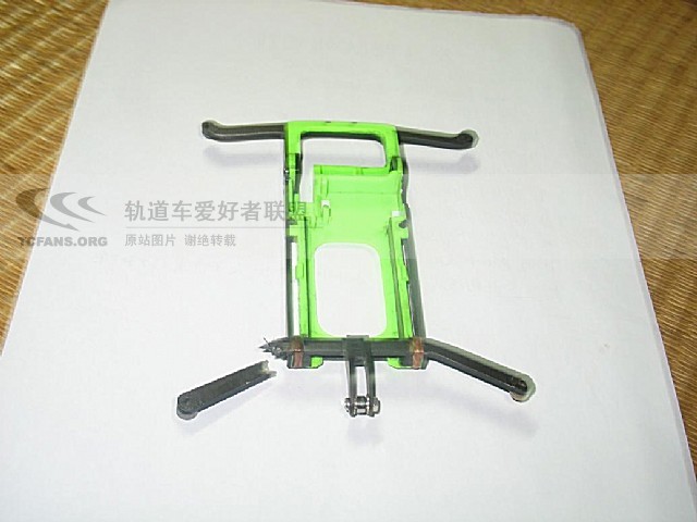

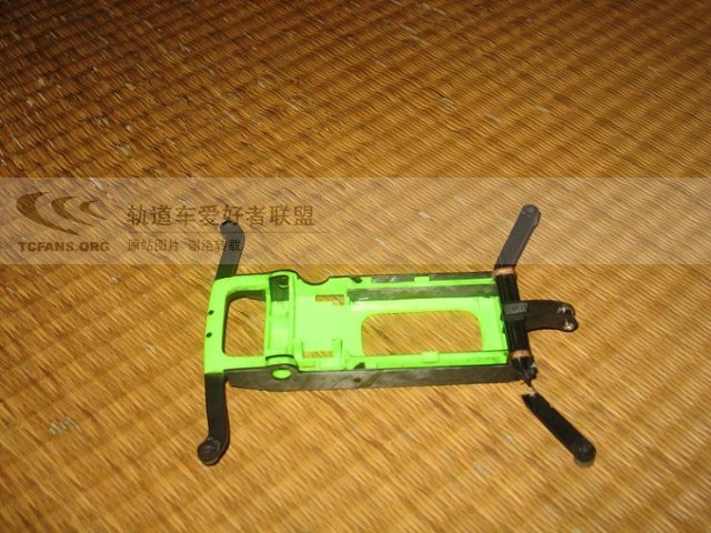

钟磊 2006/8/13 23:08:06
1.2.张是小花帮忙拍的
其它是自己在家拍的

钟磊 2006/8/14 12:32:29
这车飞得还是有价值的
这次的单圈成绩和我去年跑12.54秒的时候的第一圈成绩一样
而不同的有三个地方
1.导轮:去年下导为铝导,今年换成了全塑料导轮
2.电池:去年电池为TH1600大平头电池(烟头老爸用大便35充电),今年用的是前年买的AD1800(由车友37--杨岑用大便35帮忙充电)充电曲线请37来说明一下
3.电机:去年为烟头小子的电机,今年用拼命式转子,月牙磁钢,0.44*3*7。由于赛前要上班,在家没时间饶马达,所以马达是在从赣州来锦州的火车上饶的,到锦州后焊的。这个电机也是我在去年全国赛后饶的唯一一个电机,只是饶了三次才饶成。
导轮的改变应该是会让车变快的
电池就不用说了,肯定不如去年的
用这个电机能跑出去年的成绩,只能说明一点:拼命式转子配合月牙磁钢----强

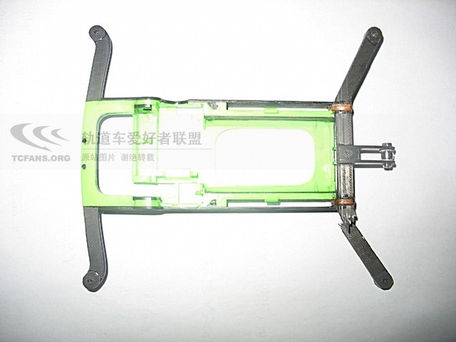

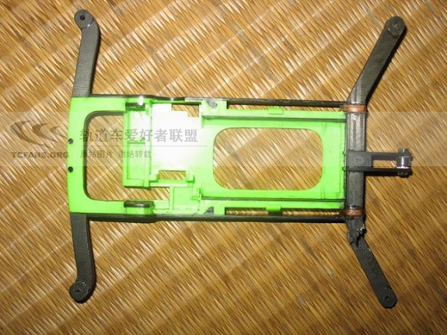

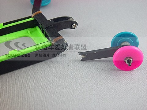

童嘉旋 2006/8/14 13:08:22
钟磊家的照片
BBQ 2006/8/14 13:44:43
这样就全部照片到手了。。。。呵呵,迅速收藏起来。
