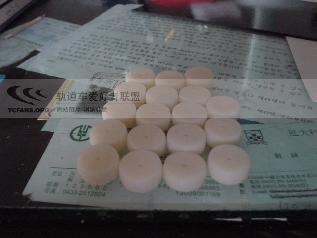

南健 2006/7/10 18:33:33
今天做完了第18颗轮筐,比赛所需要的最低数量已经达到,等有时间再做备用品。现在还在磨蹭的人赶紧准备啦。

南健 2006/7/11 8:30:14
注意看图片下面的文字内容啦。。。
1、自己做的
2、没的买

小澔 2006/7/11 13:37:55
可以告诉我要用什么材料做的吗?
龍的工作室 2006/7/11 15:40:55
......南建.....最好輪股裝入車上後...再打磨一次..... 這東西裝入車上後圓不圓要注意....
一般不管再如何精準的手工匡還是市面匡...裝入車上時會有不精準與圓的...少有合格的..
最好再修一次.......................................................

南健 2006/7/11 15:47:44
引用四驱悠悠在2006-7-11 13:15:38的发言:
N年前的比赛前夕。。你答应我给我几个自制论框。。
何时兑现呀。。
你今年也来比赛?
南健 2006/7/11 15:50:29
引用龍的工作室在2006-7-11 15:40:55的发言:
放心,你送我的打磨专用轴承还在这里好好的~
拆装之后也会出现偏差么?
我这个就是直接装在车上削出来的。
南健 2006/7/11 15:53:50
引用小澔在2006-7-11 13:37:55的发言:
可以告诉我要用什么材料做的吗?
材料是ABS棒。
注意棒材品质,一般卖这东西的地方有好多种材料。。。
一定要硬,不然就是个废物。
龍的工作室 2006/7/11 16:01:01
......裝在車上切銷的輪匡通常比機器上銷的還精準.... 拆裝會不會出現偏差??......
就要看材質與孔的壓入受力是否平均... 不過孔的受力是否平均確又跟材質有很大的關係......
有時明明使用器材壓入孔明明正中.....可是材質圓周因為製做壓力過程有一邊壓力較小.....
產生入孔時擠壓過大會稍會偏掉....這有時是討厭到肉眼無法看見... 因此輪匡材質選則算是
一個學問.........
[此贴子已经被作者于2006-7-28 11:28:37编辑过]
南健 2006/7/11 16:12:12
第一次插入六角轴的时候内孔不就会被定型么?时间长了会变?
龍的工作室 2006/7/11 16:25:56
........答案還是材質的問題......對材質了解.....這些問題自然自己知道幾分.......
特別是尼龍這材質....你每次壓入孔是否平均...這還不曉得.....而且每次壓入孔會漸漸撐開鬆掉..
.....壓力受力輪匡是否又精準圓....又是另一回事.......不過對我而言....這材質拆裝過一二次......
我就不用了.....除非是玩好玩的車子材持續使用.....
[此贴子已经被作者于2006-7-28 11:28:58编辑过]
南健 2006/7/11 16:39:51
我这是ABS啦。
尼龙做的轮筐很废,这一点无庸质疑。。。
龍的工作室 2006/7/11 16:54:01
ABS......???........ 這材料啊........ 我沒用過..... 我都用<特殊>的.....
而且蠻適合我的......
[此贴子已经被作者于2006-7-28 11:29:28编辑过]
四驱悠悠 2006/7/11 21:45:53
可以告诉我要用什么材料做的吗?
ABS这种棒材不是那么容易买的到的。。
而且买的到也未必能买到好的。。
想偷懒的话。。尼龙棒也可以将就。。不过千万别太软。。
否则做出来精度没有保证不说。。表面也是粗糙的要死。。
还粘不住台皮。。
南健 2006/7/11 23:42:33
沾不住胎皮才是主要的,至于表面粗糙。。。你的刀和切削速度有问题。
ABS有的是,连我们这种山沟里都有,只是品质好的比较难找。

天才的祈祷 2006/7/13 0:33:55
哈哈哈哈,说的是,不过什么时候问问兔子,他也是象我这样说的....我就没有这么好耐心找他理论了呵呵
南健 2006/7/13 10:00:53
多一份震动多一份损耗呀。。。
