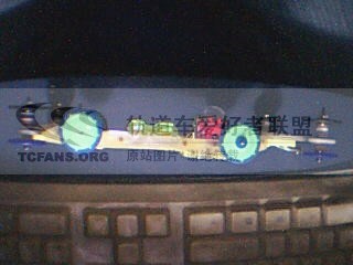

再來 我的是AD车
[UPLOAD=jpg]
UploadFile/2006-4/200641916323630048.jpg[/UPLOAD][UPLOAD=jpg]
請大傢多多給點意見
在下必定虚心接受
[此贴子已经被作者于2006-4-20 0:31:05编辑过]

局部的图片呢。。
最后的三轮是否觉得后翼拉的太长了呢。。

小澔 2006/4/20 22:59:38

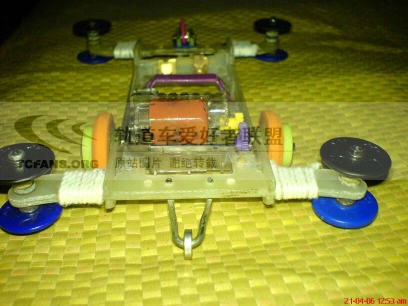

尾翼车头 第一台牛车
第二台牛车
小澔 2006/4/20 23:07:43
拍
拍得不是很好
这两辆车会不会太长呢???
对速度会不会有影响呢??
但是也可以跑30节以上
改短了会不会还快一点呢??
[此贴子已经被作者于2006-4-21 1:35:10编辑过]

老魏 2006/4/23 2:02:19
引用小澔在2006-4-22 14:00:00的发言:
小花可以进来平平价吗???
既然你是新手,我就替小花来说几句:
1.先把中国语文学好,尽量少用错别字.
2.能把你的车发上来,比大多数人勇气可嘉,还能进步.
3.已经入会就多看少发幼稚言,车速和发表文章多少没关系.
4.你这几辆车没有能上30节的,就算你有好的马达和电池.
5.重新做车,参考论坛上比赛成功的车型,但细节就看你的手工了,希望能真的上30节.

老魏 2006/4/24 1:22:38
真难得你能如此认真,那就看一下小郑的车吧,尽量看懂尺寸和手工.最主要的是明白这辆车做法的用意.
若你能误差做到很小,上35节没问题.你的车和这辆车差距太大,问题太多,我无法指点,还是先仿照吧.

A3XX 2006/4/26 9:42:14
这位朋友的底盘是不是减得太轻了????轻到了车身强度不足
此意见仅供参考.

虚心学者 2006/7/5 19:41:28
改短了会不会还快一点呢??
短一些再弯道会比现在快.
虚心学者 2006/7/5 19:44:05
改短了会不会还快一点呢??
改短一些再跑弯道的时候比现在快.

514828824 2006/8/24 20:56:29
你的车好重哦
没必要那么重的
想吧
既要轻,又要保证强度!!!!!!
