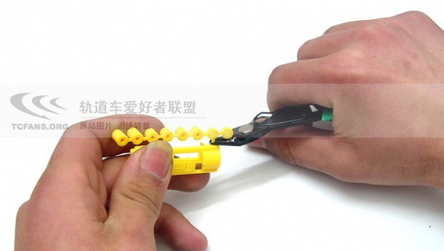

用电子剪将垫圈剪下,待用
注意垫圈的高低,最低的垫圈用在前下导轮,最高的垫圈用在前上导轮,中间四个垫圈分别用在后导轮......

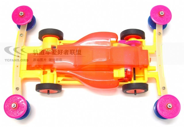

装入电机和座,特别注意箭头指示处:主动齿要注意安装的位置......
老徐 2006/4/19 2:07:29
基本完成后全图
老徐 2006/4/19 2:12:00
最终完成整车组装后全图

绵阳老梁 2006/11/21 12:38:53
做了5台这款车,终于有架上21节了,除电池是三洋绿皮外全原装货用视频拍来给大家欣赏下,呵呵
绵阳老梁 2006/11/21 12:40:17
前导轮的
绵阳老梁 2006/11/21 12:41:23
后轮
绵阳老梁 2006/11/21 12:42:35
后导轮
老徐 2006/11/21 18:04:22
图片不是很清楚,但是,还能看出几个问题......如下:
1.对于小学生普及来讲前、后翼安装采用螺丝紧固和加胶水,远比你牙签加绑线来的合理
2.从图片上所见:下导轮安装上少装了纤维垫片,油质导轮必须两边全装上纤维垫片,在配套中的纤维垫片是计算好的
3.轮胎虽然已打磨了,确没有打磨到位,从图中所见,你所打出来很光,这叫修外型......正确打磨轮胎的目的是提升抓力
4.导轮未打磨
绵阳老梁 2006/11/22 9:28:15
引用老徐在2006-11-21 18:04:22的发言:
4.导轮未打磨
说的好,呵呵
1、之所以用牙签加绑线是因为这车的几颗螺丝被我 挪作他用了,嘿嘿
2、因为是摄像头拍的,所以不 清楚,其实导轮上下都有纤维垫片的
3、轮胎没打磨好,我赞同,技术还不 到位。不过我本没打算打磨轮胎,开始做的时候没注意,做好后去跑翻车了,当时没发现底盘有变形,只想用降低重心的方法来防止飞车,实践证明,底盘不平怎么弄车都还是会飞的,惟一的办法就是做烧烤。
4、导轮未打磨,正确,仅仅修了下毛边而已
