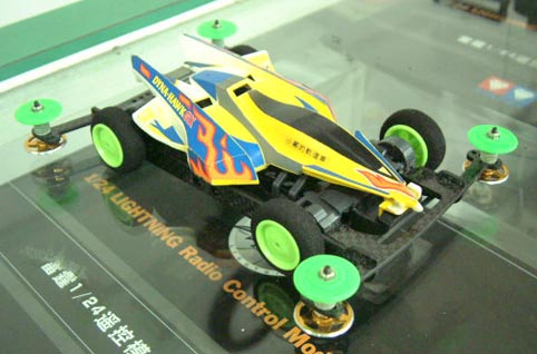

呆板 2006/3/1 3:01:11
补充 相信个位论坛上的资深车友都见过此车了
此车车主当时也为此车的打齿而烦恼?
可是原因我却一直也不懂~~~
哪位资深车友能说明一下?

呆板 2006/3/3 4:21:02
引用李艺超在2006-3-1 11:03:13的发言:
多看看徐叔,小郑们的发言你会明白了!!说明你上论坛看文章不仔细,重点的东西居然不知道.
我不多说什么了.
我就是不明白~~~这车是怎么样设置的
我怎么看都认为是后胎比前胎抓地强
前导论吗?小郑也没有打磨车胎说明小郑没有通过打磨车胎来到改变抓地力
导论是怎么样的一个设置,使得车只有前胎运作从而导致打齿
