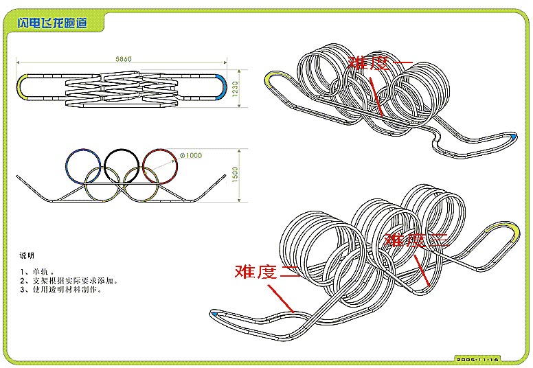

由于此轨道公布者没有明确起跑位置和方向,本人只能按往年的惯例来探讨,以逆时计方向跑......
设定为难度一处作起跑线
难度一:此轨道一改往年之处,起加速短......采用高扭距型电机是必然的......
难度二:好汉坡下来连接S弯......险!!!,也保持了原来的险处......
难度三:是本条轨道最大的难点!!!,它的难处不是车,而是轨道本身是否能经受上百次强
力的冲击力了......此难点本不该在这里分析,但是,为了更好普及推广轨道车的发展,也为广大车友进一步
了解读懂轨道的重要性,望设计者看后不要有过多的想法和谅解......
难度三解剖:
从图中可见和分析,本次轨道难度三处的连接是在空中,连接处很难做到平滩过渡(这是做手工轨道的规
律)产生台阶状,它必定导致车从上环往下环上跳越的冲击......轨道破损可能性极大,这些方面我们就不
多考虑了,相信原设计者自有妙计......但是,对广大车友们来讲轨道破损比赛也会比下去的,这是以往的规
律,必须作好多种准备......

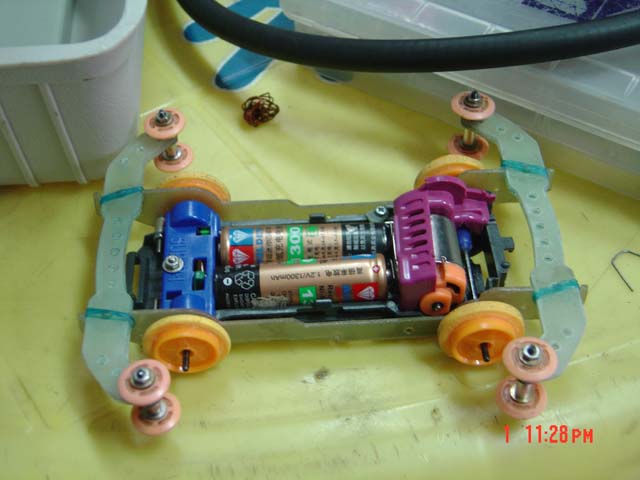

综合以上轨道的特征,本人初步推断,以短车来攻克此轨道,将更能发挥优势......再加上为了更好攻克好汉
坡和上下环连接的难点,本次车型上采用前蛙腿来作缓冲可能性非常大......

难度3那几乎就是一个V字啊,而且两片轨道的拼接点正好是在最底端啊,我想无论怎么固定,高速下肯定会一定程度的开裂

难度3强度是关键
b4 2005/12/13 14:39:08
以前的闪电环在于地面固定的情况下也会剧烈的晃动
现在的闪电环架空在高处
如果下面支撑部件太多 影响跑道整体的5环造型
支撑部件太少,上面的环晃
真够矛盾的

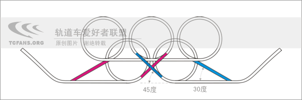

实际上,个人感觉这个轨道对车还是有难度的。
此轨道有4个斜坡连接1440度离心轨道,分别为图中红色和兰色标出的部分。
无论放车方向是哪个方向,都会构成两个上坡和两个下坡。
下坡时候的冲击力各位先前已经有所讨论。
我说一下上坡。
相对平面加速的轨道,这种在坡度上加速的轨道会带来以下几方面难度:
1. 有个坡来加速,难度比在平面上的大;
2. 在斜面上,轮胎受到的下压力会减小,从而不利于加速。
以上两点,都是比原来更有难度的地方。
通过简单物理分析既可得到一下结论:
30度的坡度,车相当于受到0.5倍车重大小的额外前进阻力,同时轮胎受到压力减小到平面上的87%;
45度的斜坡,车相当于受到0.71倍车重大小的额外前进阻力,同时轮胎受到压力减小到平面上的71%;
以上影响可能会对车胎抓力有更高的要求,从而使进入离心轨道后的第一圈有良好的表现。

我同意老徐分析的难度2和难度3,我认为难度1问题不大。另外,跑道两头的圆弧处也有一定 的难度,此处容易飞车。
我建议采用:
1。只装前蛙腿,不用后蛙腿。
2。不要采用太硬的车。
3。车的重量要尽可能的轻,车身强度够用就行。
4。可能车身短的,表现会好一些。
请大家参考。
