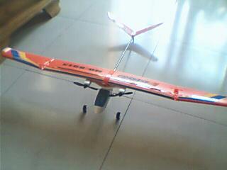

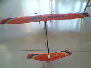

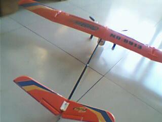

我买了固定翼式飞机,可是飞不起来,在地上走5.6米就来个甩尾,如果用手抛,先是往上飞,后来就降了下去,真愁,不知该怎么调。直升机按说好操作呀,不用调,是单通道的,那种好不?

固定翼飞不起来只是调的问题,再就是动力不足。单通道飞直生机?!大哥,小弟还是头一次听说!一般的油动直生机至少都得六通以上。象你说的本人觉得纯属玩具。

一个比较粗略的调整方法:把飞机举过头顶,用适中的力度向前投掷,若发现飞机很快坠地(头先着地)说明头重,要把水平尾翼向上略微抬一个角度。若发现飞机先向上爬升再下滑,说明头轻,把水平尾翼向下调一个角度。至于左右偏转就不用我说了吧,仔细调整水平尾翼和垂直尾翼,总会有一个满意的结果。

我的是v型尾翼,再说刚买时候也照你的方法调过,结果坏了俩个螺旋桨。请问你有螺旋桨吗,我想邮购,如果没有,哪里有

那我估计你用的是火鸟200之类的初级飞机,观察后面的V型尾翼你会发现有两颗镙丝把V型尾翼固定在尾杆上,调整那两颗镙丝可使V型尾翼角度改变。至于螺旋桨抱欠还真没有,不过此类螺旋桨在模型店应该比较容易搞到。

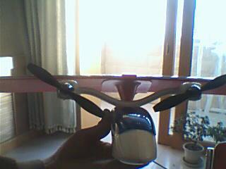

飞龙 2005/12/16 9:57:49

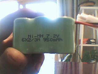

充电10秒够厉害吧
飞机失控了咋办
[此贴子已经被作者于2005-12-16 15:41:37编辑过]

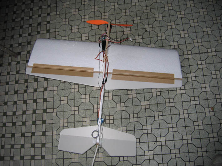

ljq88 2007/3/20 0:21:08
做kt板的飞机不错
紫竹林 2007/3/31 23:30:32
kt板不如吹塑纸的效果好
ljq88 2007/4/7 15:24:30
kt板做的飞机主要是要控制整机重量和重心.电池最好二块
[此贴子已经被作者于2007-4-13 1:44:40编辑过]
ljq88 2007/4/9 13:30:47

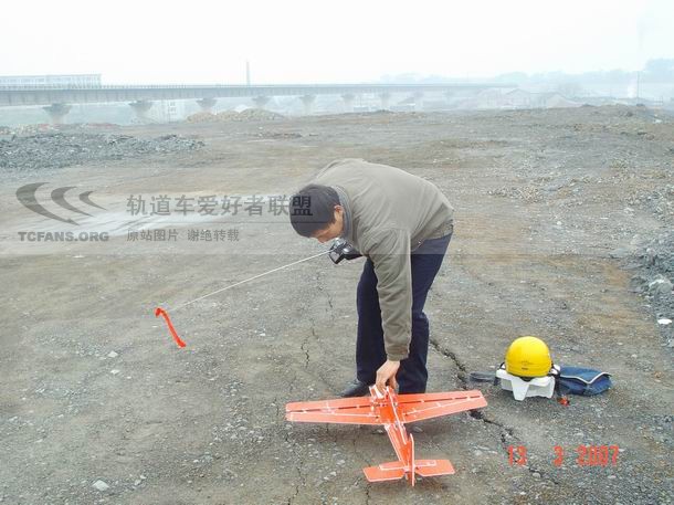

kt板制作的飞机都是不错的.造价也较低.如有高要求的话.可用kt板制作有翼型的飞机.我己炸机3架.终干飞上兰天.如图正在翻斤斗.总付600元没备费用无刷.炸机后.不损设备.一张kt板能做3架飞机.朋友你认为合算吗?

做得不错,玩空模需要合适的场地。
