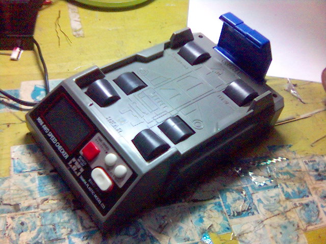

我上次米讲过,我个马达 0.5*2*8,搭配2.5:1齿轮,空转速度得68KM/H噶。。。点知道今日,搞到左D“无氧铜皮”,哇。。真系好夸张。。。空转达到90KM/H。。。

正常来讲,在跑步机上都应99破表。
肯定是电池或者调整问题。
小花 2005/10/12 21:44:32
不知道你所用的测速台的阻力是多少。
如果接近是空转,那么主要的阻力来自电刷的压力和磁钢在转子换极时候对转子所产生的阻力。
这样只要改变电刷压力就能得到10%~20%的转速变化。
旋风麦林GT 2005/10/13 20:42:26
测速台阻力非常小。。。所以我才写“空转”。。。
电刷没有换过。。。
老徐 2005/10/14 12:21:28
这种测速台只能骗骗小孩
小花 2005/10/14 12:22:01
你试试把电刷压得很紧和放得很开(刚号接触)这两种情况下的差异吧,看看到底阻力如何。
旋风麦林GT 2005/10/14 13:59:05
引用老徐在2005-10-14 12:21:28的发言:
这种测速台只能骗骗小孩
不管咯。。。反正在跑道上不可能有的。。。因为它的阻力太少了。。。
不过。。。它是我唯一可以让我分辨出那个马达转速高点的工具。。。
