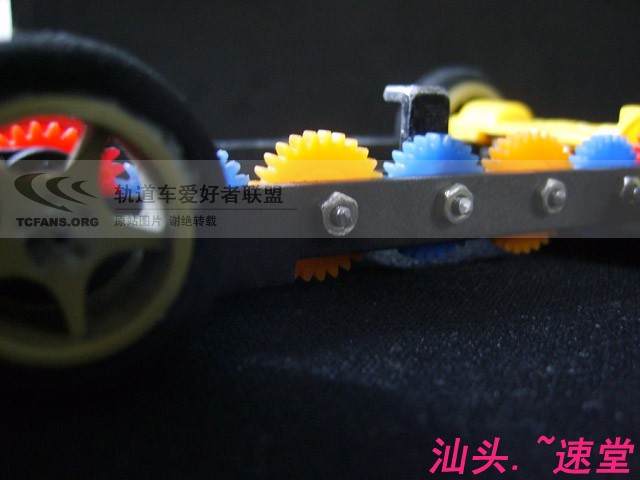

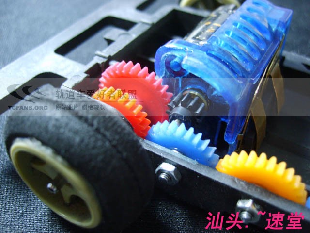

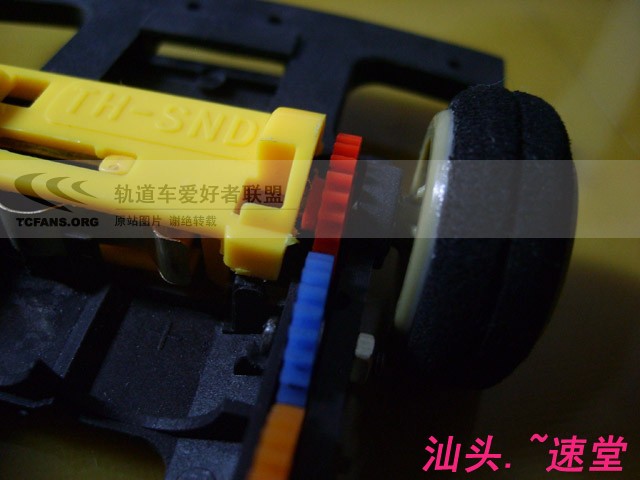

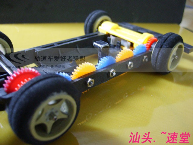

用的是TH的碳纤四轮底盘!
大家凑合着看吧!
狂狂 2007/11/5 0:08:00
为什么排齿的大小都不一样呢。。。??
驱动比能确定吗。。。??

四驱孔明 2007/11/5 0:20:54
引用狂狂2007-11-5 0:08:00的发言:
为什么排齿的大小都不一样呢。。。??
驱动比能确定吗。。。??
这个很简单啊!
你以排齿最中间的齿轮为中心点!
再看看旁边的齿轮是不是对应规格的大小!
就相当于我现在的是: 小中大'中'大中小,两旁是对应的!

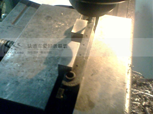

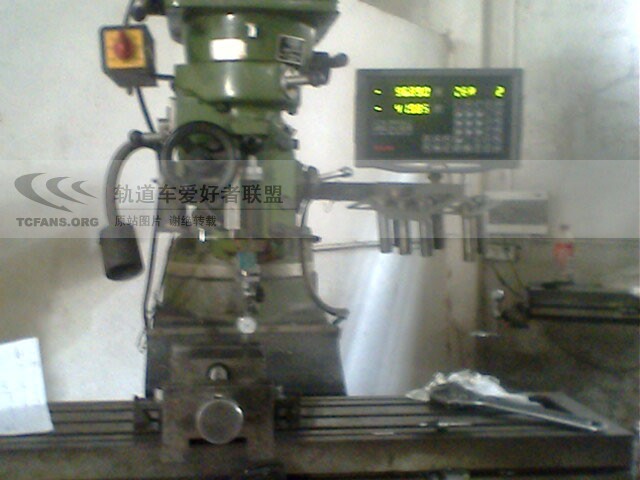

四驱孔明 2007/11/5 0:53:48
这是加工的机器!

百玩不厌 2007/11/5 9:01:57
这台应该是混合车哦...取各个家的材料..不知道配合得怎样..拿来看还可以..不知道跑起来会不会变成散件..哈哈哈哈哈.
冰之梦 2007/11/5 11:56:34
有数控台钻做车也方便多了,但强度还待增加,就看速度如何了

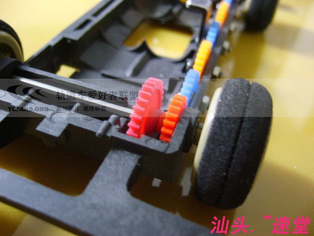

四足箭 2007/11/5 12:15:36
精度不够啊。第四张图可明显看出。
四驱孔明 2007/11/5 15:28:44
引用四足箭2007-11-5 12:15:36的发言:
精度不够啊。第四张图可明显看出。
发这车,主要是因为很多车友都问我TH的四轮底盘怎么改成排齿!
所以我就把车发上来,主要还是给想了解的车友看一下结构!
至于你说的精度问题,是因为我用的是一些没用的轴承来做的,都是一些卡死的或晃得厉害的轴承!
我做这车是用来看的,所以选材要求比较低!!!
要是做来跑的,肯定不会这样啦!
因为现在上班比较忙,只有晚上有一点时间做这车,所以一直拖到现在才完工!

你能不能把车里面的齿轮拿出来,我看看!!!想了解一下2006年后的趋势!
四驱孔明 2007/11/5 23:58:21
引用武汉原子团2007-11-5 23:03:54的发言:
看齿轮?很简单啊!就是在齿轮中间钻个洞!让轴承套进去!跟套导轮一样!

sean 2007/12/25 17:33:10
关于传动比的问题 我自己有点想说 先前有个弟兄说传动比能确定吗 我可以告诉你很确定 因为车轴上的两个齿轮的齿数是一样的 中间几个过度齿轮的齿数是一样的(撇开方向不说他就相当与一个齿轮在中间而已) 这样的齿轮是不会改变传动比的
同时我有一个疑问 就产生的摩擦力来说 排齿所产生的肯定比传动轴产生的大 就传动效果来说 排齿不会像传动轴那样发生打滑的事 所以我想问问各位前辈(因为我是一新手) 怎么取舍?
sean 2007/12/25 17:39:21
还有就是本帖的车的排齿用了不同大小的齿轮 中间的那个就不说了 两边的从侧面看就是对称式的排列 简单的说就 从主动轴输出的转数被主动轴一侧的齿轮改变了的转数在传到从动轴一侧的齿轮组的时候又被还原了 所以说传动比是不会改变的 说的有些含糊 因为表达能力有限 看不明白的还望见谅^-^

乖毛儿 2008/1/29 9:16:32
哇!台钻!梦想~~~
追风箭 2008/1/29 9:25:38
他的这个太大了,有小的.
topzkj 2008/1/30 18:49:35
正所谓“工欲善其事,必先利其器。”
看了如此装备不免有些嫉妒。
我用锯条+锉刀+手工钻+剪刀……
ufo 2008/1/31 21:52:38
妈呀,看到那台大机器激情就减了一半,齿轮打洞我想一把剪刀就够了,不过打碳纤底盘一定要用这装备吗?能不能用点简单的
